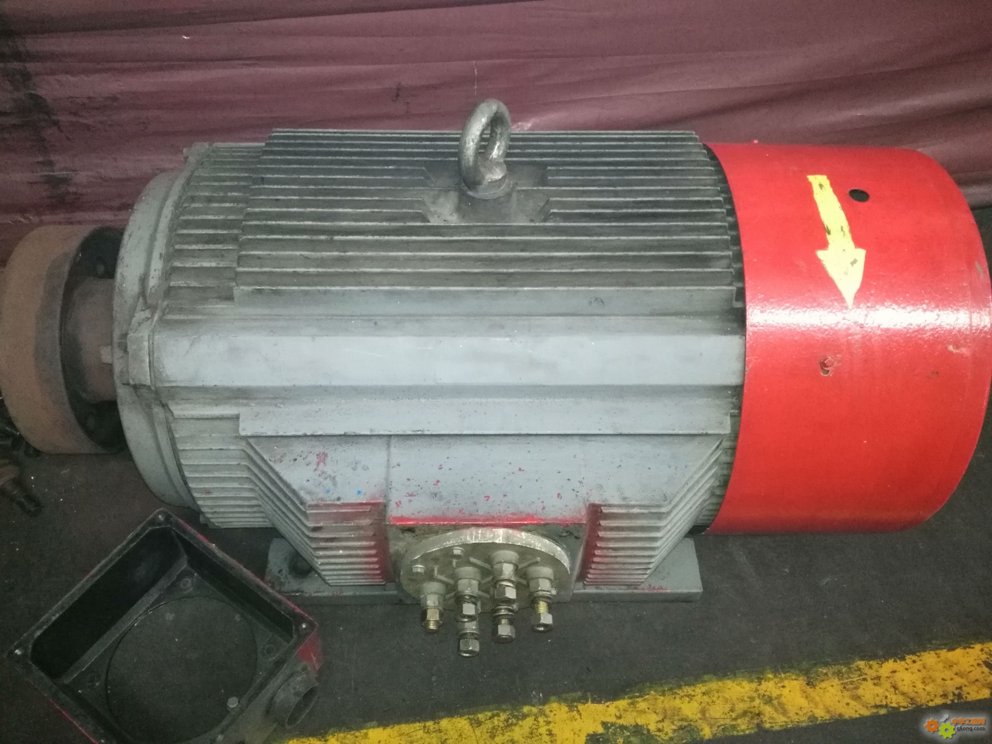

250kw 普通交流电机开始歇着了
万用表测三绕组阻值很小接近零,显示通路正常。
500v摇表测相间、对地均大于500兆欧,也正常。
转动转子摸看轴承也没问题。
但启动后,缓慢转不到半圈,并嗡嗡响。
可以肯定的是绕组有问题,初步判断内部某一线圈断路了,但这家伙太大了,不易拆解。
求问这种大功率电机有什么法子能直接快速判断出损坏?

用电感表准确

这块头,用万用表不管用了,用桥表

不一定是马达坏了,也可能是输入缺相,查一下输入。

匝间短路了

启动时测电流了吗

匝间短路电流大点会发热,缺相有点象你说的情况,断路你万用表量是不会通的

应该是匝间短路了。

开关会动作吗 匝间短路会动作的
