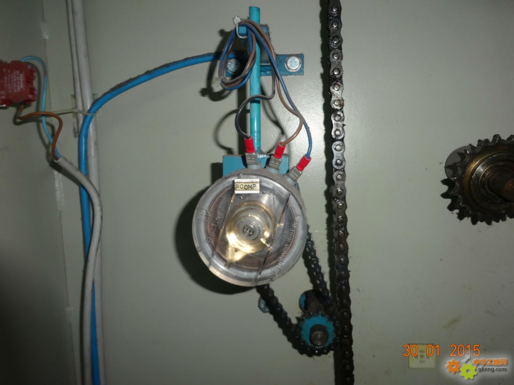

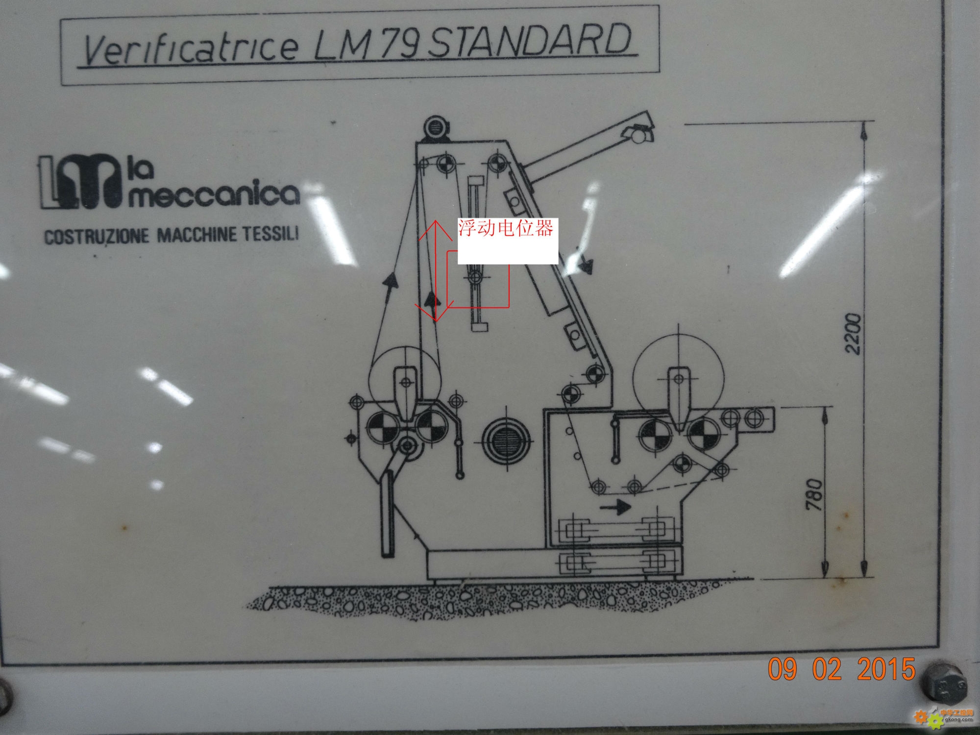

以下是公司的机器,两个电机受变频控制,相互成比例关系,至于误差可通过上下浮动电位器进行二次调整。
