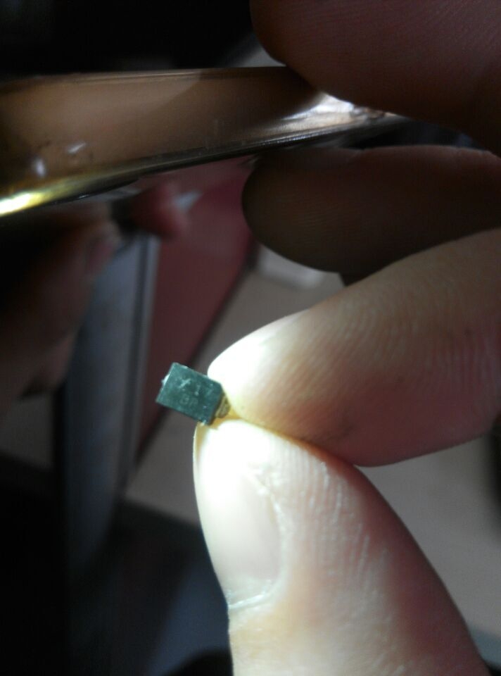

台达B系列变频,3.7KW,原来故障为炸机,在维修时他的7路波形光耦为HTL350光耦,因手头没有这一型号,就用了HTL351光耦替代,还把下桥的也换了;把快恢复二极管也用F16 BP代换了(原来的为F17 BP)。换好后测试6路波形正常,就装模块了(一直这样修了几年了,没有串过灯泡)。装上后空载不带电机,输出电压正常也平衡,带个2.2的电机后,点运行后电机翁了一下,我看没有频率输出,感觉不对就要停机时就听到了啪的一声,心想坏了,量了下模块发现模块坏了。心里这个烦啊,上网上找了下资料看了看350和351光耦的不同之处,说是350开关响应为500毫秒,351为700毫秒,是不是在下桥导通时,上桥的反应太慢没有关断?如果要是这样的话不带电机时为什么输出就没问题?还有就是我装的模块为旧的,当时测量时没发现问题,打开看也没问题,就装上了。  明天就放假了,这事弄的心里很不爽啊,请咸工和毛工及各位同仁帮忙分析!也先祝各位同仁元旦愉快!来年生意火爆!!!!

驱动换的U相的,炸机也是U相。
这个是快恢复二极管吧F17 BP

发表于:2015/12/31 15:40:38
这个是双向 TVS瞬变抑制二极管 ,18V的。不是快恢复二极管

我用SMAJ18CA代换

发表于:2016/1/1 8:13:37
这么说来,则F16 BP与F17 BP,有抑制电压上的区别(当然,不是说能不能代换)。

楼主朋友你好,咸工,毛工都比较忙的。
你这个,建议更换一样的光耦,光耦的开关响应时间,不是关键,看看光耦的带载是否一样。

回复 #3楼 xh00783
搞的我现在都不敢往上装模块了,炸一下200块啊
