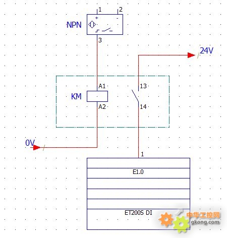

目前有一接入西门子输入模块的接近开关(三线制、PNP)坏了,但是没有备件:
1、能否换成三线制NPN的接近开关?
2、能否换成两线制的接近开关?
如若能换,具体怎么接线呢?下图为三线制PNP接近开关接线图

发表于:2015/11/15 17:27:41
可是更换,但是需要注意,两线的好接

原损坏的开关是PNP常开对吧,更换成为NPN开关,需要一个中间继电器做转换。
楼主如果连最基础的传感器开关的接线都弄不懂的话,建议还是不要自己弄了,外请专业技术人员吧,万一接错线烧坏了西门子的模块,那就是损失扩大化了,西门子的模块很贵的,尤其是s7-400模块式PLC的输入模块,几千上万块钱一个呢。

发表于:2015/11/15 19:33:24
是,PNP的接口,传感器应该对应PNP。如果换成了NPN传感器,那还得转换一下传感器输出,加一级驱动,叫做网络间的阻抗匹配。否则没戏。

发表于:2015/11/15 19:34:53
这样改是不是就没有问题?

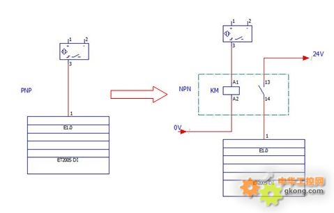

发表于:2015/11/15 19:44:05
这样改变接线有没有问题的?

发表于:2015/11/15 19:46:53
能更换
