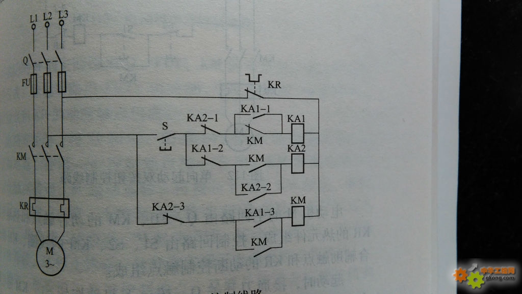

今天在一本书上看到这个继电器控制的单按钮起停电路,总感觉怪怪的,好像不大可靠,你说呢?

应该画错了。

可以没有问题,以前用过。

从原理上看没有问题。

··没明白楼主的意思,没看出问题,表示比较疑惑

可以的

没错,可以的

应该可以实现

根据这个原理图来看是可行的吧。

这个图从原理上看没有问题。
