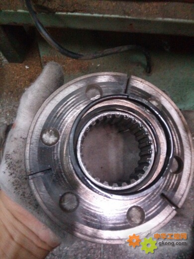

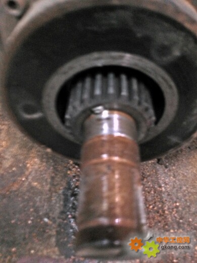

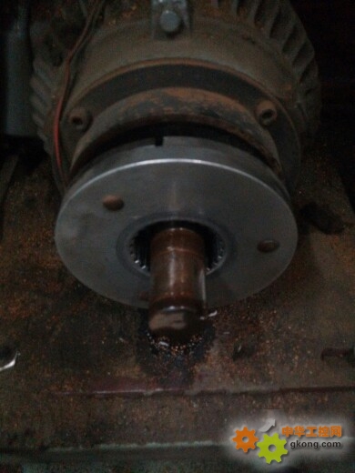

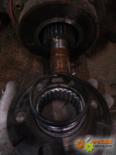

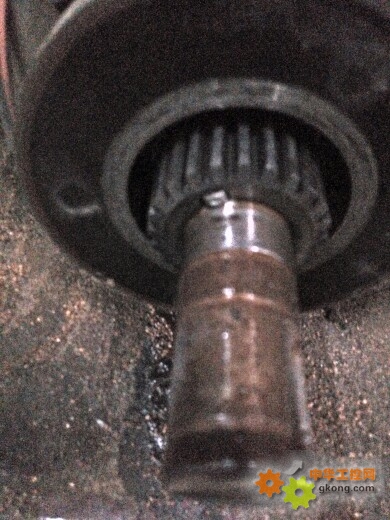

3千瓦带刹车片的电机,老是刹车出问题。要么刹车失灵,没作用了。要么有时好有时坏。有搞过这些的师傅没有,怎么调耐用不伤片子。属于是电工搞还是机修搞?电工修了会不会算是抢了机修的活?

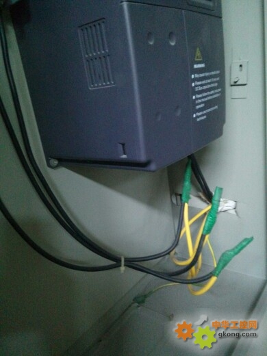

另请问这样接可以吗?正规的不会这样接吧?

这个肯定是抢了机修的活了,你这样接可以用得了但效果会差很多,因为如果你的变频用低于50Hz时电压达不到刹车的额定电压,特别是用到加减速时间较长时。

这样接肯定是不行啊!

呵呵~~电机的情况应该是电钳工来做,看你们那里有没有这个工种了,如果没有一边都是钳工做;第二个图肯定是不行的,看你的情形好象是甩开了变频器直接启动了。临时接也是可以的就是不怎么规范。

这是机修的活,刹车线圈需要另加电压。

电机的刹车电源是不能使用变频器输出电源的!
应该是变频器输出刹车工作信号(实际就是变频器运行中信号,该信号应该由变频器内部的继电器接点输出,如果是晶体管需要外加继电器)控制刹车电源,刹车电源应该由市电供应(电压不符合加变压器或者开关电源,例如上海通用汽车公司的电机大部分都是DC24V刹车电源)

它就是一个24伏直流供电的一个刹车按钮独立控制继电器来实现的。
