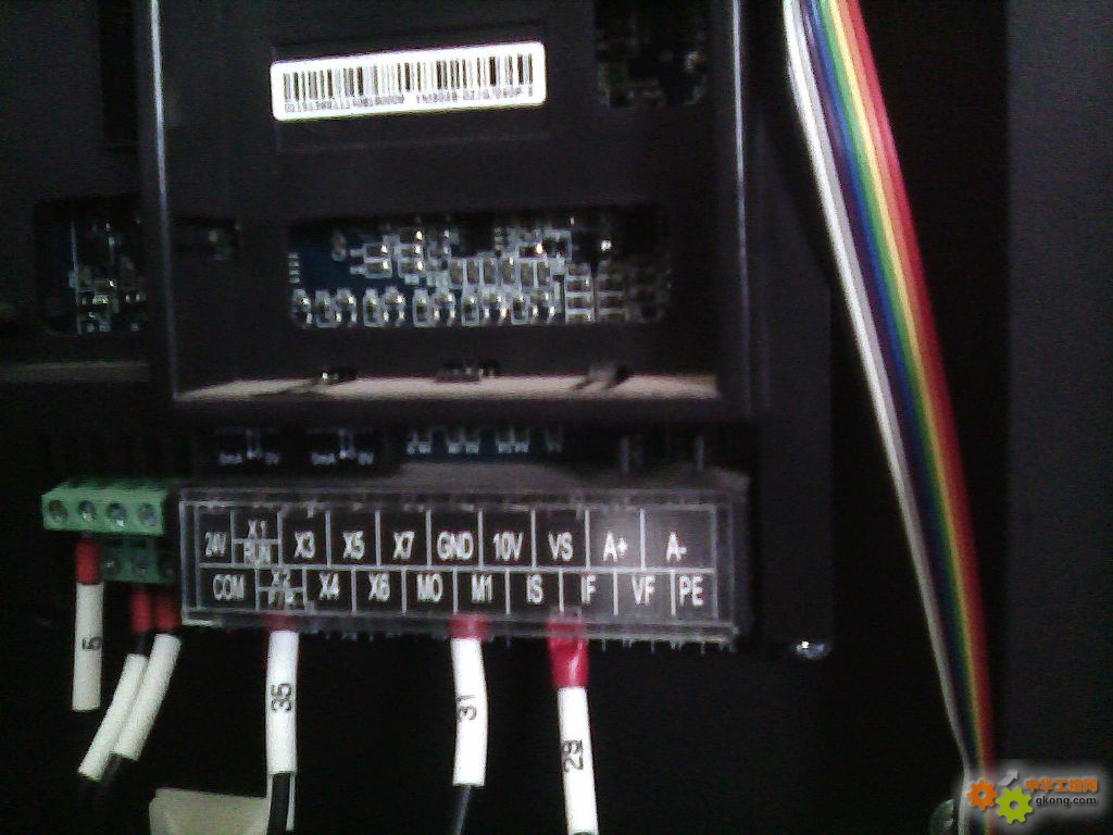

变频器可能没有组态到DCS上,可能只把变频器的输出频率在DCS上显示,手动调频率是变频器的给定是设置为面板给定,没有用模拟量通过485通讯

参数重新设定,把频率设置为IS控制,还是不管用啊,连启动,停止都不行,DCS我也不怎么懂,也不归我们管,也没有哪个领导领个头,干着急

上位机的变频器监控控制画面方便拍照上传吗?

RS485接口确实没接,DCS我们也不懂,这归仪表管,离子膜的工作效率想必您也是有所耳闻的。想学点东西都挺困难的

DCS是用和利时的吧,和利时的应该把设备点组态上去的,看端子图接的是端子输入,A+ 是485接口没接线,你这设备是不是闭环PID自动控制,也搞不清

信号线排除,那就剩下变频器和DCS两块了。如果怀疑信号线正负接反,不妨换一下看看;DCS和变频器之间连接一般是DCS的AO输出到变频器AI,将频率给定送到变频器;变频器AO将反馈(转速、频率等)信号送回DCS的AI,然后在DCS显示运行状态。我见过的两之间都是这么联系的,尚未见过通过RS485通信的情况。建议电气仪表人员配合一下,电气查一查变频器,仪表查一查DCS的AO卡件与通道,还有程序做好、做对了没有,有没有什么不知道的联锁。
当然如果厂家来的话让厂家查更好,并且跟着厂家是个很好的学习机会。
