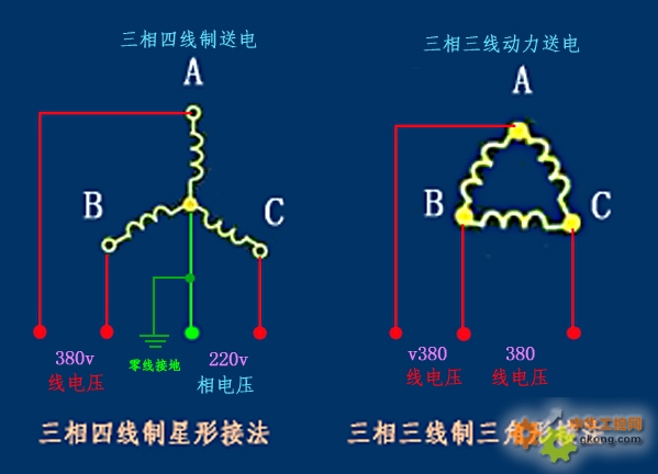

回复 #20楼 kdrjl
也可以用钳流表测一下工作电流

回复 #29楼 joysos
不稳定?是波动?还是不一样?三相电流差并不影响三相电压的。当然,差得多要找原因。并加以解决。如果负载是一样的,不应该差很多。除非固态继电器有问题。

#34楼
chenshiji618
在
2015/7/9 11:23:18
楼主!
三相220V可以不用这样接的。。。
你直接把三个发热丝,星形接法就行了!!!
可以不用零线,三相星接的中间就是中性线N
星接时中性点接N与不接N效果是有区别的
学习、学习、再学习。

#35楼
后两个中性点断路或虚接

#36楼
三相不衡值百分之几,三相负载阻值是否均匀,用电流表测,肯定能测出来

#37楼
感觉是三相电压之间的相位偏差太大,楼主可以看看。不知楼主的电压是哪里来的?

#38楼
建议楼主星点接零。极端情况下,若星接一相短路而星点不接零,会造成另两相负载电压都变成380——当然,只是极端情况,一相负载短路而没烧毁。
