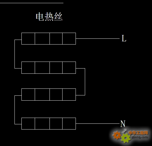

固态继电器引起三相不平衡,查不出原因请各位师傅帮忙看看~
1469
joysos
80
1469
作者的所有帖子(80)
2011/11/8
发表于:2015/7/8 10:25:47
固态继电器负载接电热丝,电压为220V,固态不工作时测量R S T 和N 之间的电压均为240V,在正常范围内。当工作后第一个正常,后面两个有控制信号却无电流输出,检查发现 R S T 和N之间的电压由190v~350v来回漂浮。测量电热丝正常无短路、短路现象。更换固态后依然是这样的。不知道是哪里出现问题了。

回复 #2楼 shz.wsb
关掉总断路器量输入是正常的,只要一打开就不行~貌似问题在负载侧,都不知道往哪里查了 郁闷

单相试呢,情况如何(不知可否单相试);或者,看看N线等,有无接触不良现象。

调换空气开关出线之后的三相电源火线的相序试试!怀疑断路器缺相或者空气开关的接触点不良!有备用的空气开关立马更换一个试试!

零线虚接了吧

回复 #4楼 mjinbao
单相试也是只有那几个固态的电压不正常。换新的固态还是一样
