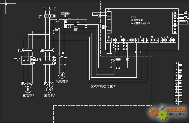

首先,我们生产空压机,而且是组合式空压机,不是买回来非国内电网的进口空压机,50HZ时转速比60HZ低,测试出口空压机时,如果只用50HZ的电源供电,那有些问题就测试不出来了,比如说排气量啊什么的;作为一整台空压机,我测试的时候自然是要直接接空压机的电源端,而不能够把6台电机直接接到变频器上;恒压供水跟我这情况完全不同了,恒压供水是一台电机加到50HZ后变频器让电机自由停止,在变频器无输出时才断开该泵的变频器端接触器,吸合工频接触器,然后吸合下一台泵的变频器端接触器之后变频器才开始输出,而我这情况是在变频器输出60HZ时启动或者断开接触器了

是变频器方面的工程师说的,说接触器动作时打火的话会烧毁变频器的IGBT,我也问过我选大一点的变频器能不能解决这问题,有一个说不是变频器大小的问题,也有几个说是可以用的,目前我咨询变频器经销商啊什么的基本上都是直接没回复了。。也问到有些人说没问题,可以用。

你还没明白我的意思,我这的产品是组合式空压机,不是6台空压机,如果用6台变频器分别控制6台电机,我还要拆钣金拆线接线,而且如果是高电压比如440V啊480V的还不能用,还不能试空压机的控制器有没有问题啊什么的
这是两机组的图,6机组只是并联6个电机,我测试他只能接在电源端,而不能分别接里面直接接电机

如果说交流接触器是个问题,就用固态继电器。
问题来了,是否有用在变频器输出端的固态继电器??
如果以上问题没法解决,那么就保留原方案的隔离变压器吧。

见到控制图纸,多说一句,如果真要这个方案,你的这个直接启动,改变成星三角启动吧,保护好系统的变频器。

5.5KW的电机,没必要星三角吧,而且6台电机...可不是简单的增加12个接触器的成本的事情,光增加12个接触器的成本老板就不会高兴了,而且这么小小的一改动整个技术部就又要忙好久了,多12个接触器的空间,等于整台空压机要加大。为了买一台变频器来测试他而要把他改复杂了,关键是这还存在变频器可能会坏的不确定因素,那肯定行不通啊

对题目有点不明白,6台电机分时启动?那启动第一台后,是断掉第一台的电机电源,再去启动第二台电机吗?以此类推?第一台就失去动力了?

可能我表达的不准确,我的意思是不同时启动,但是启动后是同时运行的,就是第一台开始启动2~3秒后第二台开始启动,但第一台不停止,依此类推,在停止的时候也是第一台开始停止2~3秒后第二台开始停止
