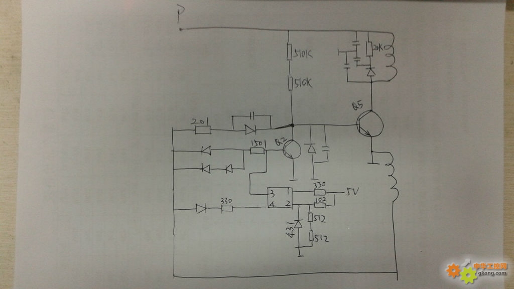

#13楼
电路不起振,测量一下开关管基极有没有电压,没有电压,测量一下两只510k启动电阻,和调整管Q2还有边上的二极管

#14楼
开关管Q5基极B怎么测呢?在这个地方摔过跤。拆下Q5一切都不成立了,要是不拆Q5直接用表笔测Q5的B极电压会不会引起Q5常闭烧毁主回路?我记忆中烧过2次或许是我打欧姆档了。

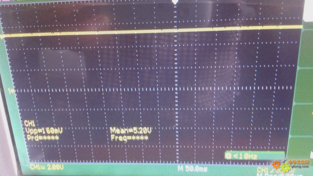

#15楼
最好的方法是挂示波器看波形,看q5基极的波形看Vce的波形,这样才好分析。

#16楼
回复 #15楼 kazefsh
下午发两张,示波器不怎么用没经验,Vce要用高压探头吧可别把示波器再搭上。

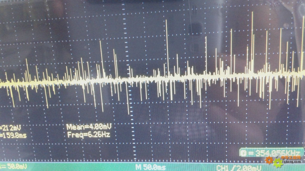

#17楼
Q5 b极无触发信号

发表于:2015/7/3 13:00:08
#18楼
Q5 Vce用100:1探头测得为5.2V,Vce520V,截止状态。

发表于:2015/7/3 13:17:36
#19楼
回复 #15楼 kazefsh
2张图说明Q5 b极对地,而Q5不被触发。
