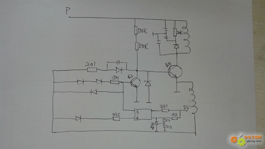

下图是佳乐电源驱动板,电源没输出不工作,查了一天查不出问题,根本连故障范围都没锁定,附手稿图一张,有高手路过的最好列个检修步骤缩小故障范围。

这个图好像有问题,你这个是自激震荡,变压器绕组会通过电容电阻回到开关管的基极的。一般也就查查启动电阻,反馈,那个Q2好不好

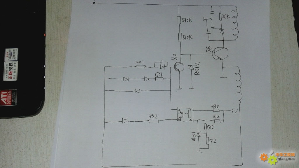

是错了,补发一张。

b极与电源联系的启动电路开路或阻值变大也不会有输出。

楼主检查一下输出整流二极管,击穿的话会引起电源保护

测单个器件似乎都是好的,通电一点“脉搏”也没有,不知道从那下手了都?这种自激励电源没有检修流程吗?

自激震荡挺麻烦的,关键要形成震荡的条件,开关变压器试试换掉吧,

把所有负载断掉,但是千万别把电源取样断了,查输出有无短路,还有电源里面那两个管子拆下来量下,电阻二极管量下,基本没有什么大问题的,没有几个东西,全部量下也要不了多少时间,如果有同样机型,先换换变压器试下吧

图有误。。。
