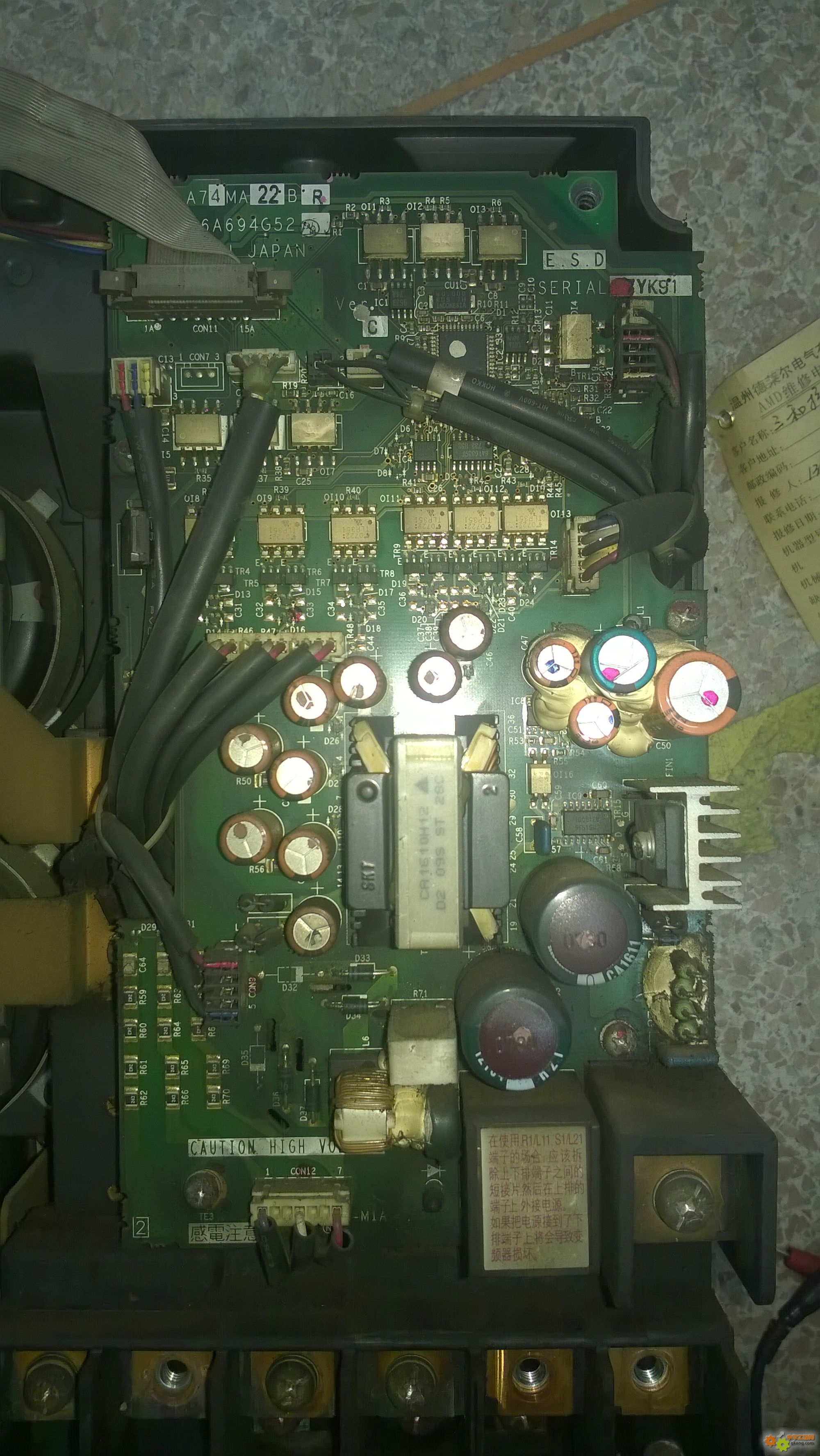

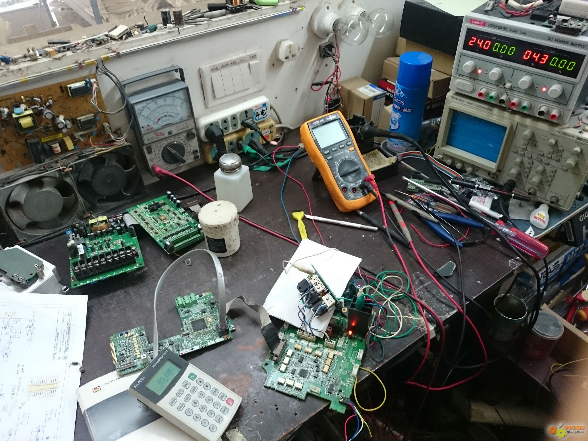

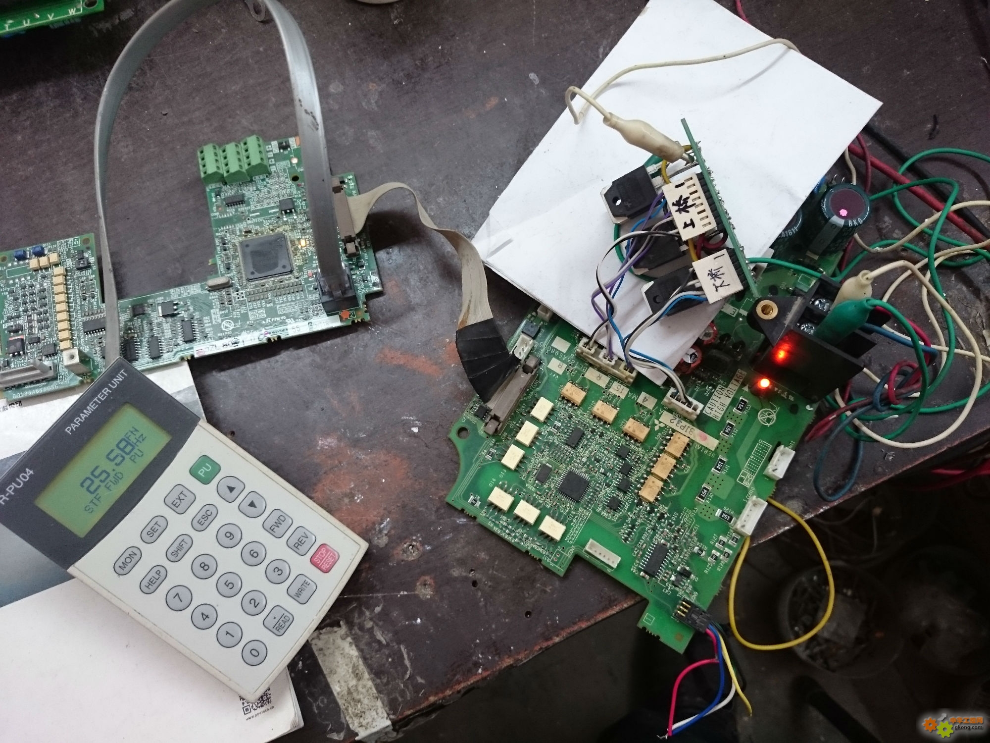

这个三菱F740-15K问题太多,修了一下午,腐蚀有点严重,把全部接插件换了,
1.刚开始报E UVT,母线检测经过5个220K贴片电阻降压后4V正常,查了一会把62301换了还不行,最后用示波器查到OI4通迅光耦PS9587有问题,换了后欠压报警消失,
2.接着报EPE2,刷驱动板24C01程序18.5KW,好了,
3.接上自制的6个单管试机,报OC1,测了下LM339和LM393及相关电路没多大问题,后面3路一串的220K电阻全是好的,最后把6个TLP350驱动光耦一起换了后正常

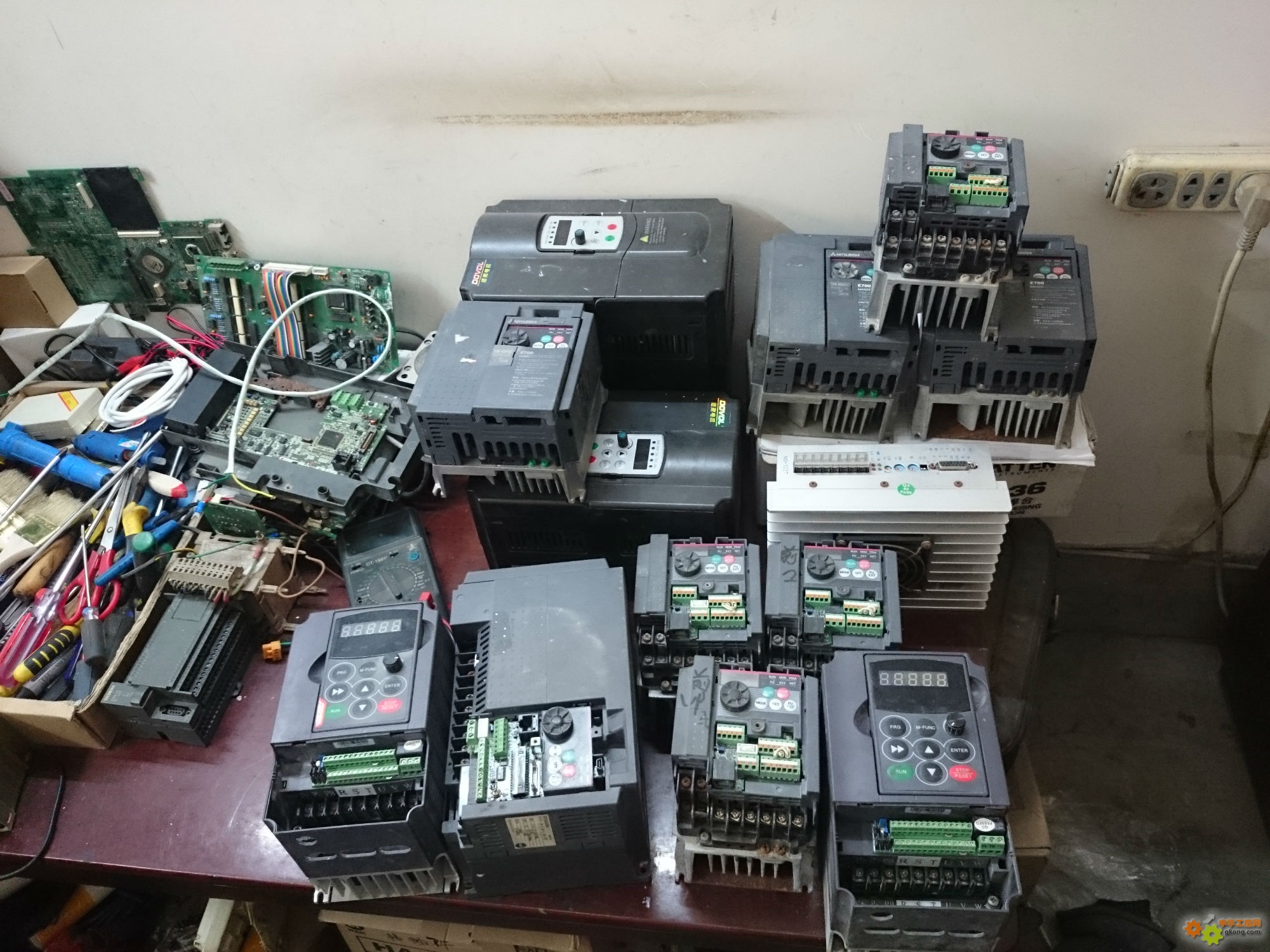

这两天修了好多个小变频器

呵呵,修了一下午,有成绩就好。
这个三菱的板子,我也修了好多,如果确定是氧化的板子,可以断定板子上的元件(光耦),不会坏,是板子的走线氧化断线或者有虚焊而已。呵呵。
换下的光耦,可以装其他板子上试试的。

单独给驱动板在CON9处上直流电为什么面板无反应

那就是没接对,看图片con9好像是母线电压检测吧

直接下面的两个大电容上直流电

是我接错了,请问大神该接哪里。对于没有图纸的变频器你们都是怎么修的,我怎么没图纸就不知该如何下手了

我想单独给驱动板上电测一下驱动
