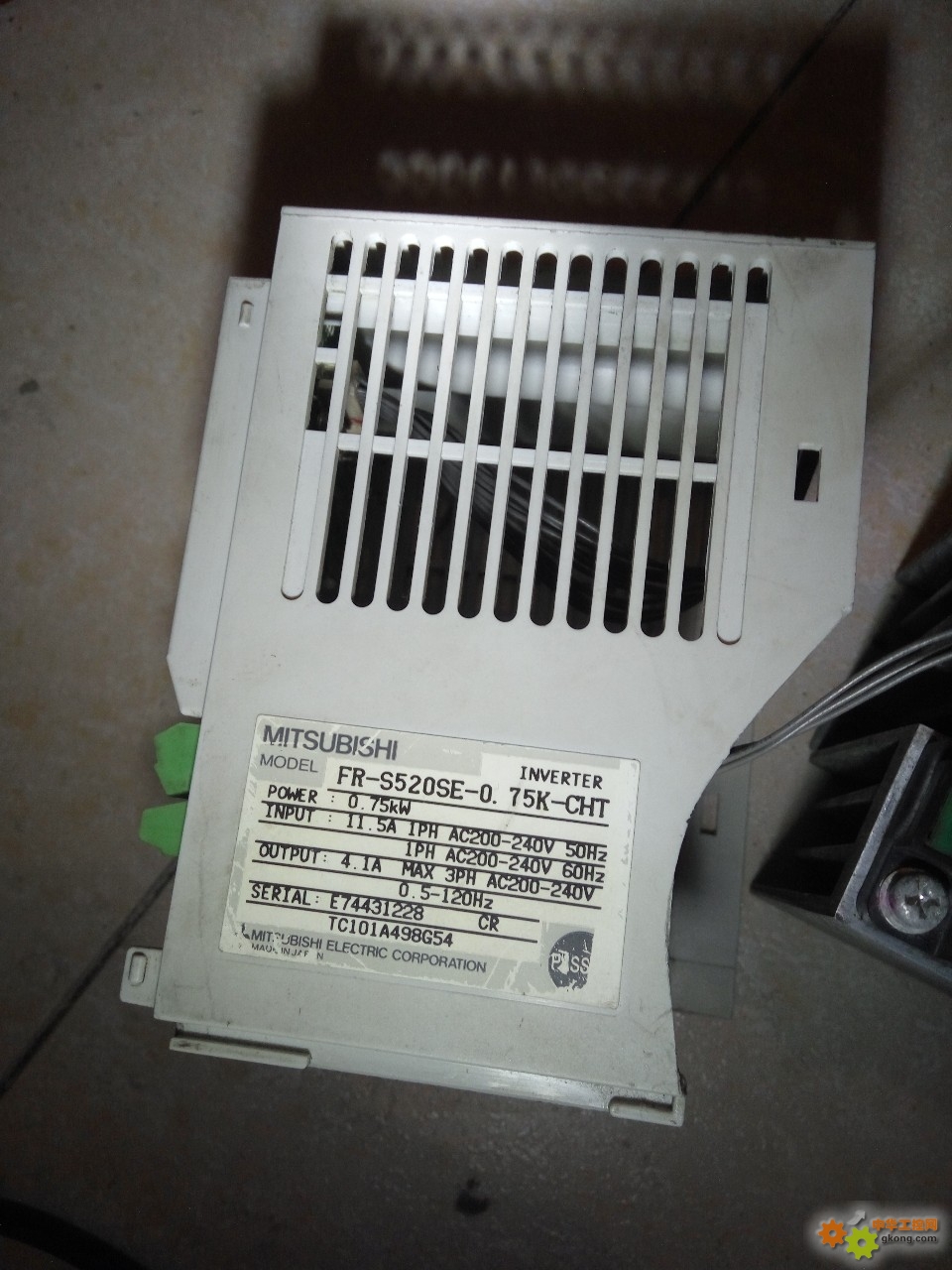

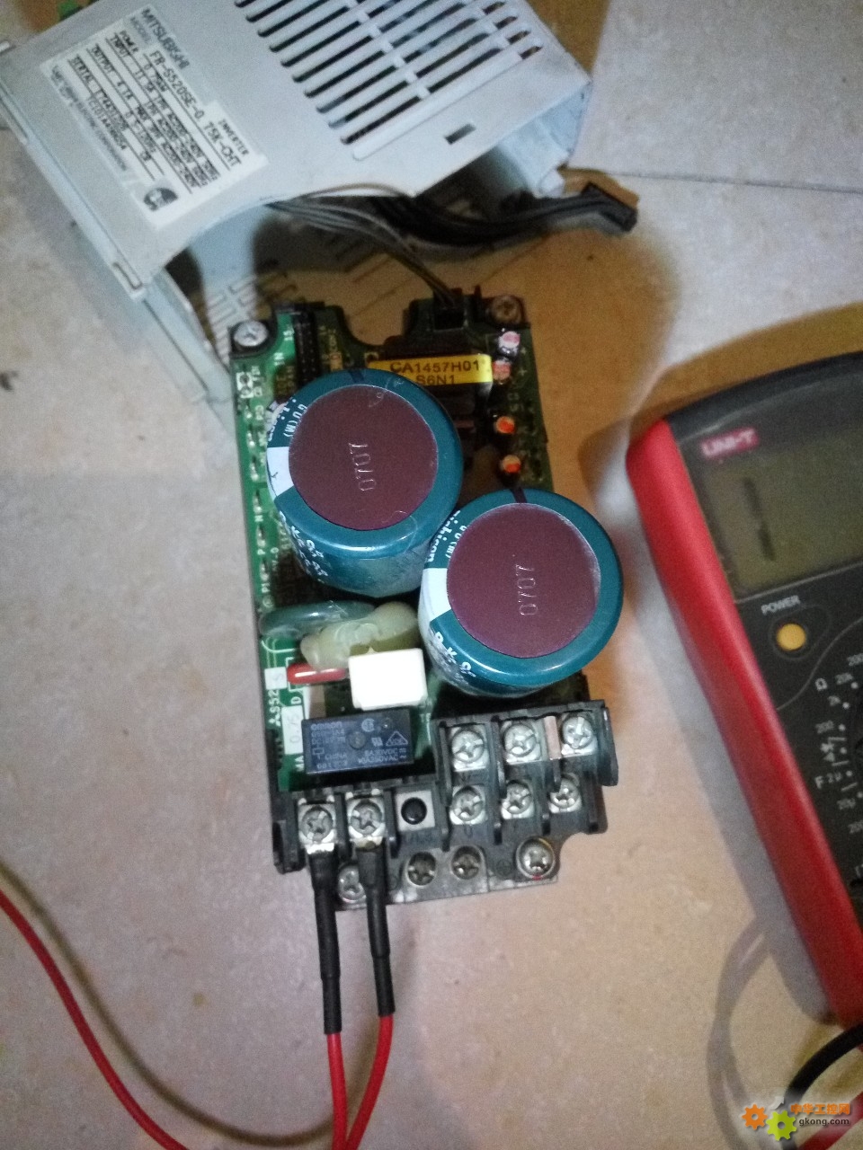

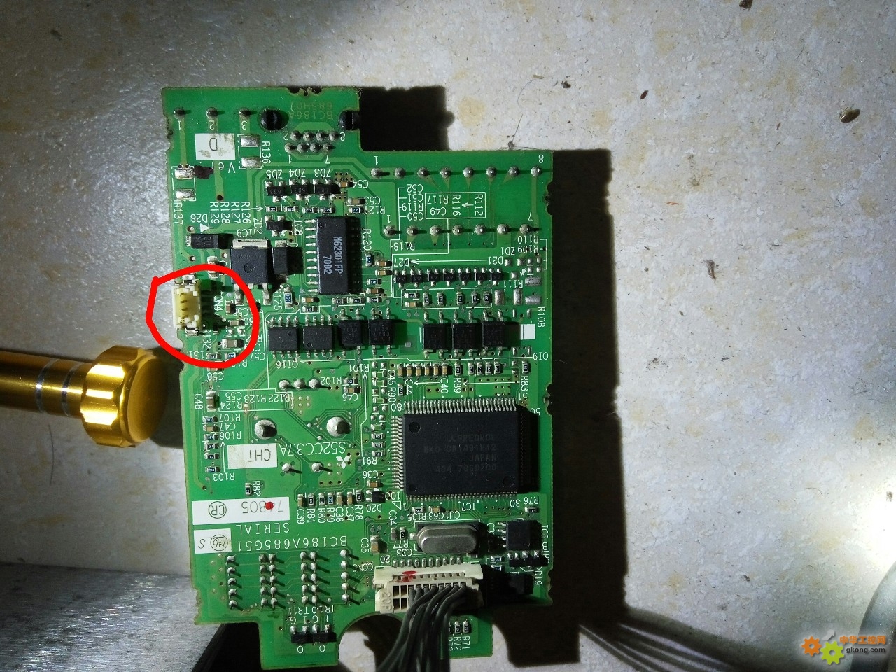

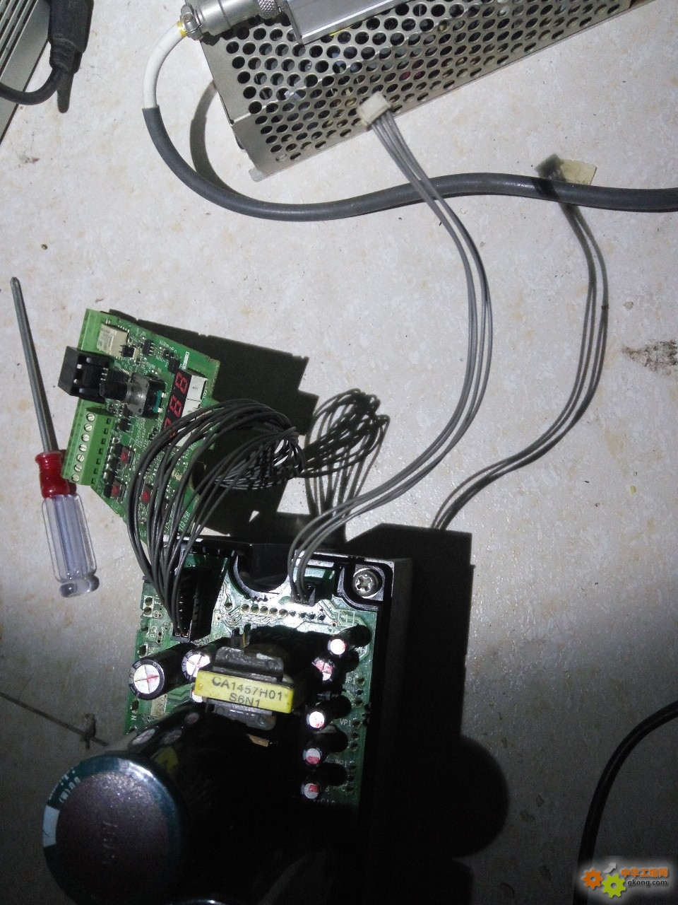

楼主好,各位大神好,目前手上也有一个三菱S520,0.75的,现在是CN4这个插头这边第三根线给7805跟62301供电时,开关电源保护,拔掉这个线就没事,不知道这个线除了给这两个芯片供电,还给啥供电,各位师傅有遇到过吗?

一般不需要什么图纸,哪里不对往哪里查,就比如你上面说的,面板无反应,你不去查有没有5v,正不正常,没有5v再往上一级查,开关管有没有500v
楼主是老师傅了,没有10年也有5年的经验才可以达到这个水平。
