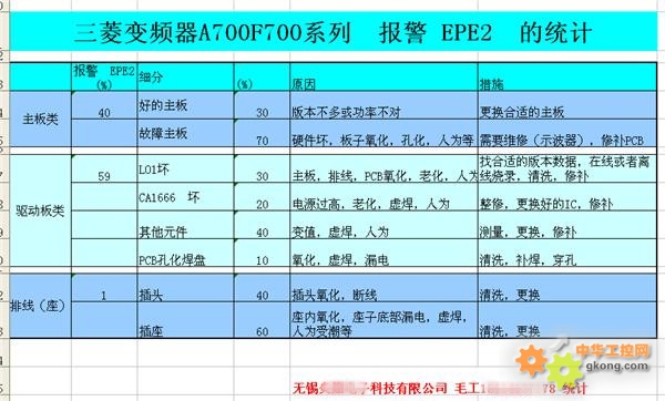

#29楼
以下是引用ipment在2015/6/14 23:28:20的发言:
2.接着报EPE2,刷驱动板24C01程序18.5KW,好了,
楼主、请教这个步骤具体什么意思、怎么做到
有的报警E.PE2  不是数据问题。看看这个工控网上下载的统计表,供参考。
