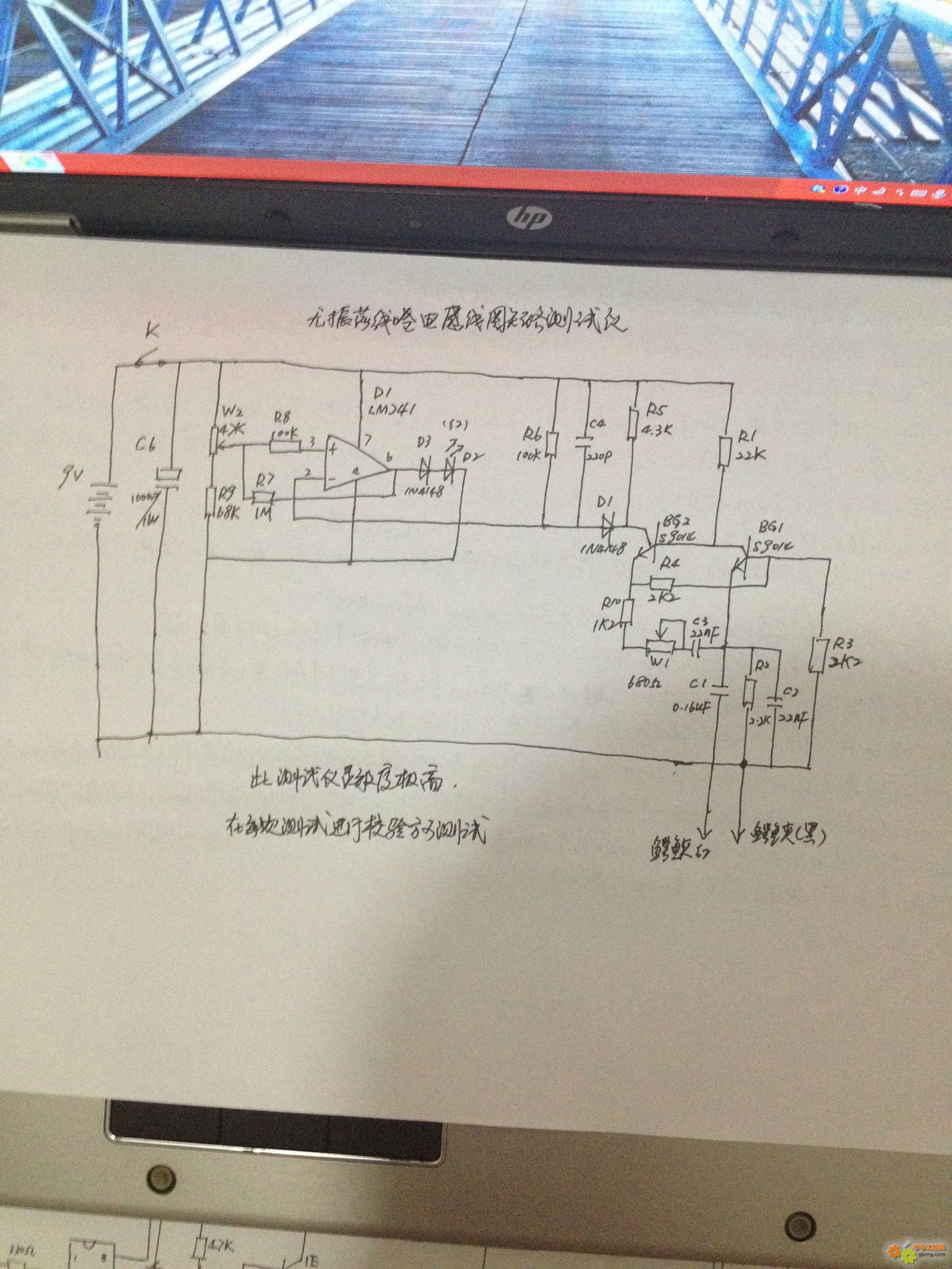

常看到朋友们在修理开关电源时碰到怀疑是开关变压器的问题,而又没有把握确定的时候很苦恼,今特意把我自己制作的测试仪奉献给大家,有兴趣的朋友自己可以制作,电路图如下:

图呢?
原理简述:R1,R3,R5等构成BG1,BG2偏置电路,电源接通时,BG2在R1提供的正向导通偏置电压作用下进入饱和导通状态,其E极电流经R4反馈到BG1 B极,在正反馈的作用下,BG1也导通,电源经R1,BG1 C.E极对振荡定时电容C2充电,同时因BG1导通,BG2 B极电位下降,BG2进入截止状态,BG1失去R4提供的正反馈电流而截止,此时定时电容C2通过定时电阻R2进行对地放电,C2两端(即BG1 E极)电压降低,BG1 C极(即BG2 B极)电压慢慢升高,当C2基本放电结束时,BG2再次进入导通状态,而进入下一个循环。W1的阻值大小决定反馈量的大小,从而决定振荡器是否起振,当起振时,R5两端压降增大,经D1单运放反相输入端2脚电位低于正向输入端3脚电位时,其输出脚6有高电平输出,D2点亮,反之,D2熄灭。调试方法:1.BG1,BG2的放大倍数应不小于100,运放采用LM741,开关K暂时不接通,将毫安表串于开关处,电流应不大于10MA,否则,电路焊接或元器件有问题。2:将毫安表串接在R5回路中,调节W1,使BG2 C极电流从0.几上升到1.几毫安,说明振荡器已起振,如电流始终很小而且不变化,说明振荡管放大倍数太小或质量不佳或C2有问题。3:起振后再慢慢调节W2,使D2刚好点亮,然后取一只好的开关变压器,将测试夹接在变压器初级线圈上,用导线在变压器磁性上饶2匝,并将其短接,模拟线圈短路,此时振荡器应停振(D2不亮),由于被测变压器的初级电感量不相等,故W1,W2不要接成固定电阻,每次测试前,打开开关,D2应点亮,短接2个夹子,D2应熄灭,否则进行校验后才可以测试。这个是我以前修电视机测试行输出变压器常用的工具,基本没有误判过,非常好用,灵敏度极高,就是制作时调试花点时间。如有不妥之处,欢迎指正。

大师,我按照您的电路图做了一个,但是 "2:将毫安表串接在R5回路中,调节W1,使BG2 C极电流从0.几上升到1.几毫安" ,我怎么调都一直是0.5MA,换了几个22NF电容和几个9014三极管(放大倍数在200多)都一样,不知道怎么回事,请指点下,但是现在能测开关变压器,在变压器上面绕一圈,短路下指示灯就灭了

可以更换W1的阻值,不要死搬图纸上的阻值,可以代换试验,模拟变压器短路,D2熄灭,说明制作成功了。还有,你那个集成电路测试仪是不是测试逻辑电路的,我也买了一个,
