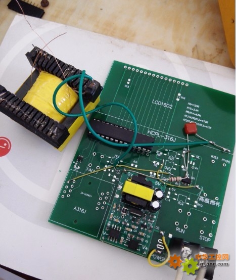

回复 #18楼 yuanyuesheng
我也是这样理解,开关电源变压器我测过电感量跨度相当大,大的几十mH小的100uH,这样给检测带来很大难度。维修时大多时候无另一只对比,我曾想过用LC谐振来测(LC电路非常简单),做试验发现检测一匝短路时L上的电压降了一半(多几匝短路更明显,但试验只能按一匝短路来做)按理也算明显变化了,如果有对比瞬间判断坏的。可是对于上百倍变化的电感量,这一半又显得无足轻重,总之是难。

以下是引用中山宇丰在2016/6/20 12:33:21的发言:
哈哈,你理解我的意思了。

#23楼
这是我前段时间做的试验,其实想法与楼主不谋而合,我这个如果是配合电感表,先测出电感量计算出电感上的理论电压值,然后与实际值比较,因为一匝短路会差一半,很明显的变化,这样该可以判断。

以下是引用中山宇丰在2016/6/20 13:50:31的发言:
变压器有短路,Q值应该也有明显降低,而且不分型号(也就不分不同初级参数)。

#25楼
最直接的办法上数字电桥测量,电感量与Q值与正常值相差很多。
