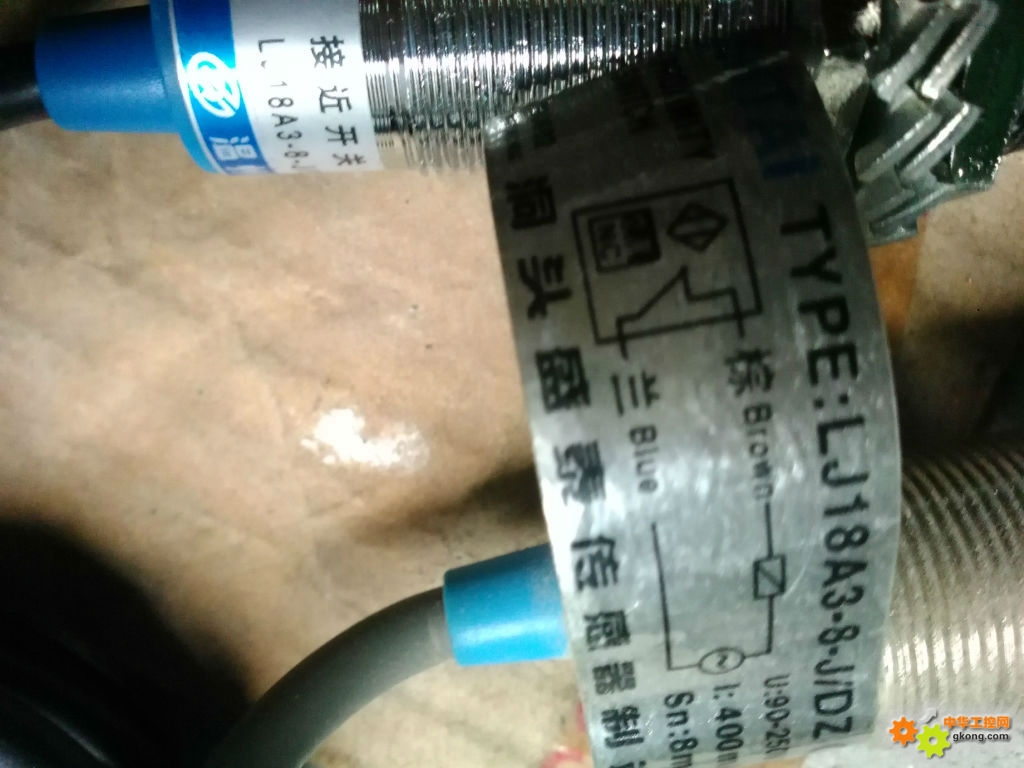

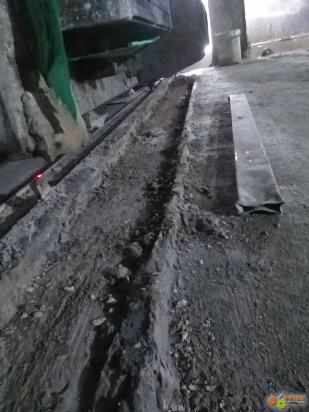

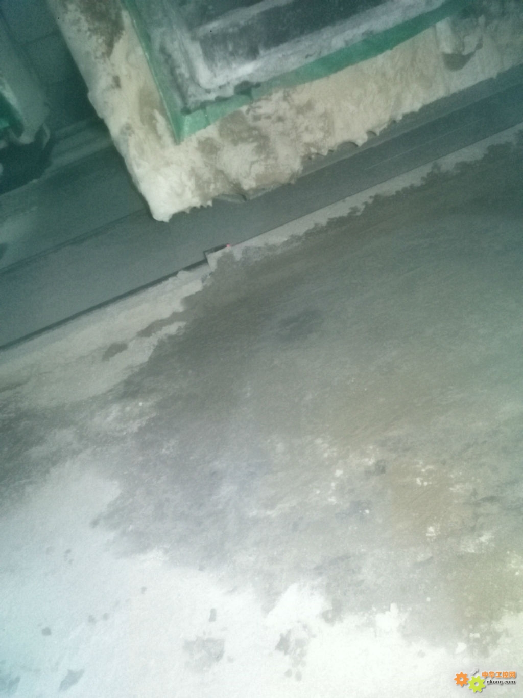

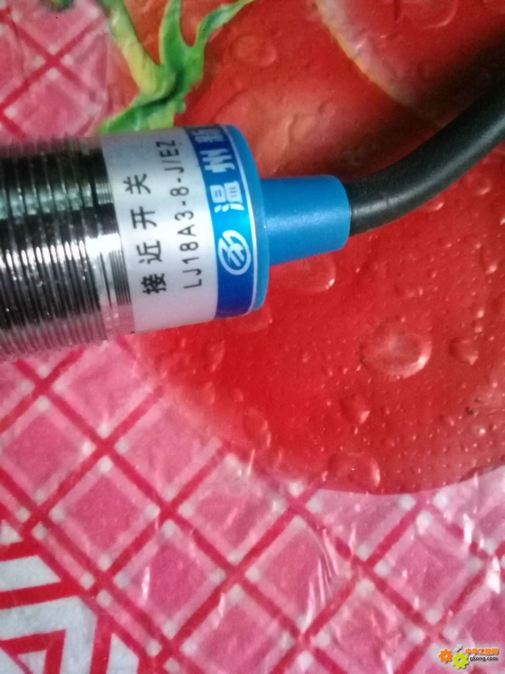

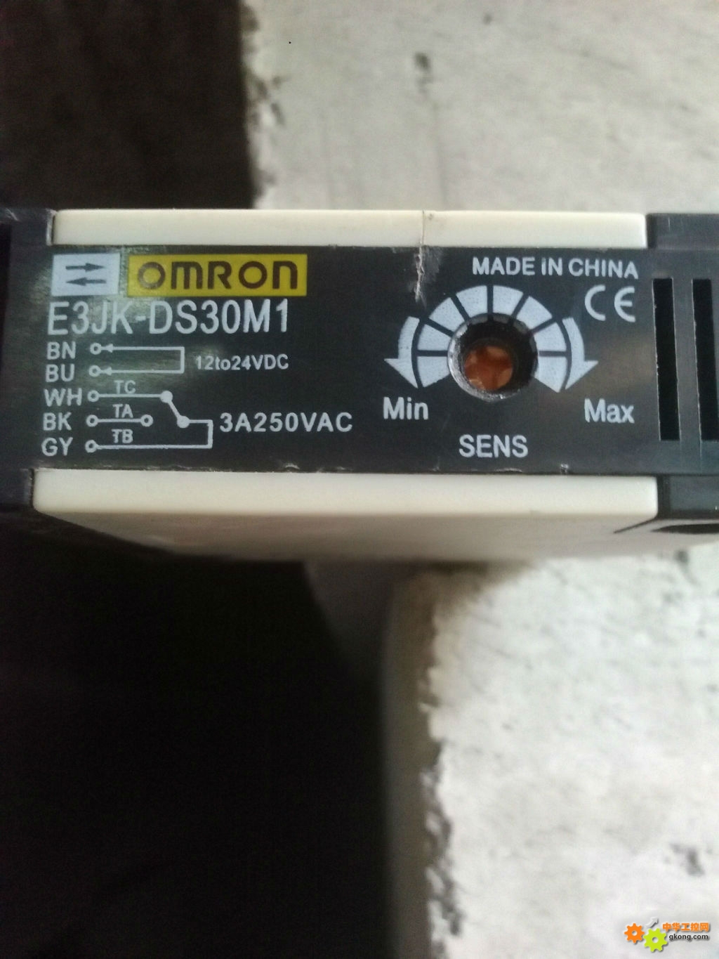

车间有一个生产工序用的是光电开关,由于环境问题经常进水容易损坏,本人想改成接近开关,不晓得接近开关最远的检测距离有多少毫米?谢谢!

直径为¢18接近开关的感应距离一般是4一8mm,只对金属感应。

首先楼主需要提供被检测物体的材质,因为光电开关可以检测塑料,而近接开关只能检测金属。

很短,一般5CM再长不可靠。

可以使用防水型红外线开关。

材质不一样,感应的距离也不一样的,铁,铝,铜都有差别的,还有颜色

楼主的光电开光是检测什么东西?接近开关检测距离不长的。就像楼上说的也就五公分。

最简单的给光电罩上一白色透明的塑料袋不就行了。如果不是很可靠,可以考虑换带反射板的光电。再套上透明度好的塑料袋。
