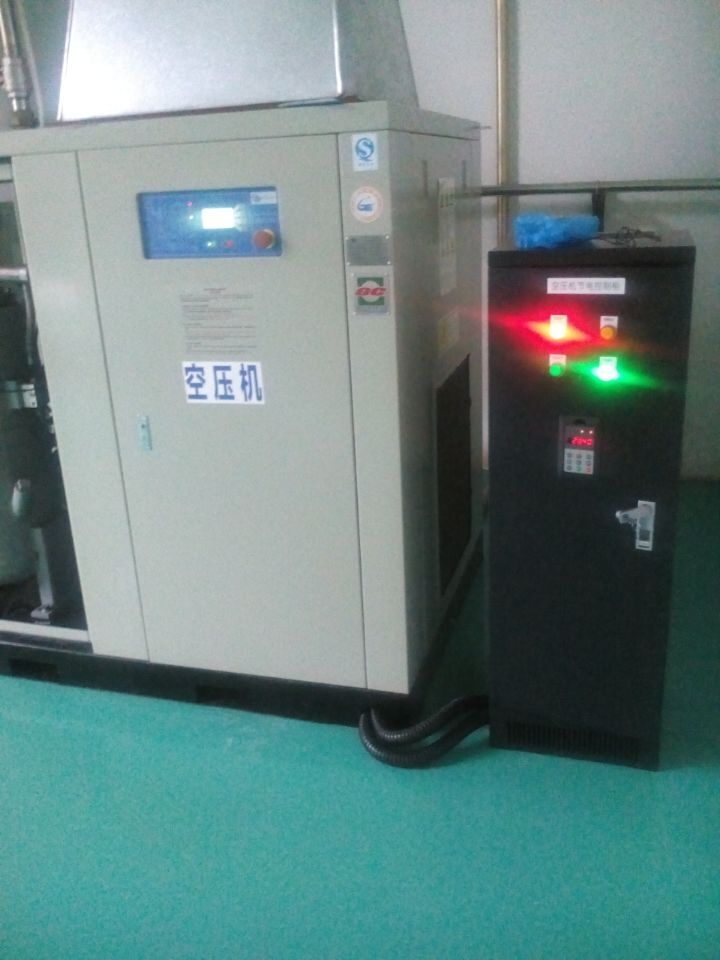

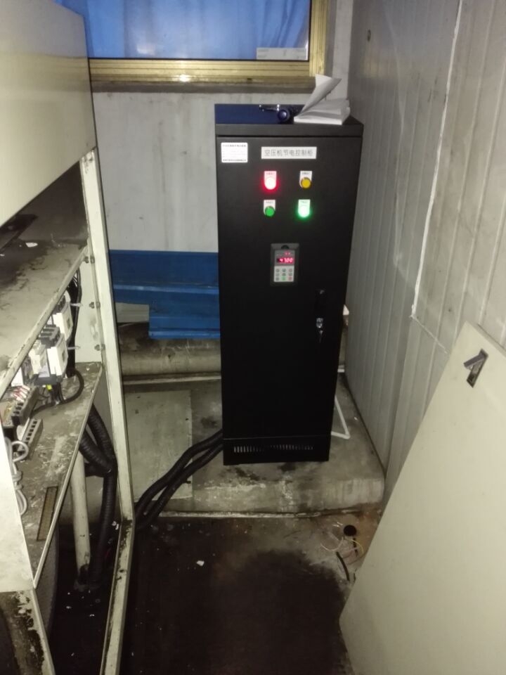

#56楼
最近改的2台,效果很不错。尤其是其中一台,加载46秒左右然后卸载60s一直加载卸载状态,改为节能之后,一个小时用电节约大约为7度左右,24小时就是150度,一个月省电4000度 电费3200元节约一个月。
总电流37kw 工频满载64a 卸载30a   变频器 满载55a卸载19a。

6515
dianzima
文章数:1335
历史总积分:6515
注册时间:2009/10/16
秀秀我的办公桌
发表于:2016/5/23 12:08:17
#58楼
经过接近一年的改造后的使用,到现在 这些空压机改造的还在正常运转。节电效果也不错,也没有出现什么油封坏的情况,结果还是很好的,最近一直没有跑客户等客户介绍客户呢。现在的空压机都是标配带变频器了。节电效果好,或者伺服的。
实际这一年来也就改造了7台空压机不算多。2个月一台吧。关键是没跑不熟悉的客户。加上经济危机,好多客户一听要花钱就不爱改造。一年省回来,又不是3个月2个月。所以客户不乐意。
