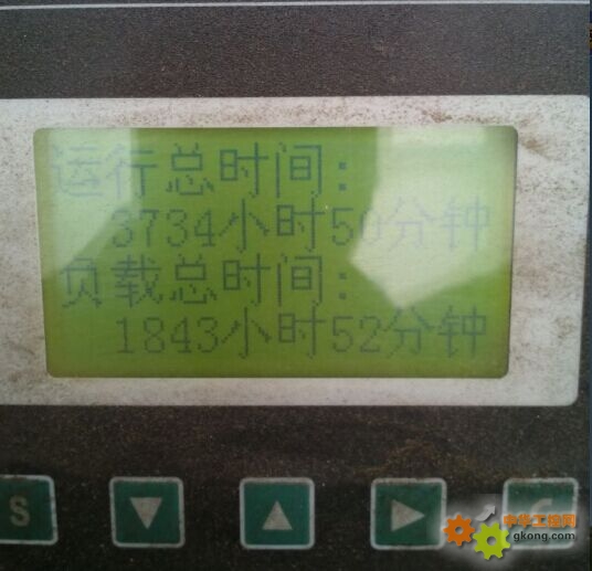

楼主为啥不上点图啊!
空压机的负荷率在80%以下用变频还是不错!
不晓得楼主改造的这台在改造前负荷是多少?
要是负荷很高的话就没有太大的节能空间了!
看看我的这个,应该效果很好的估计7个月就回本了吧。今天运行了一天,客户没给我电话。

现在的问题的几个关键点,是我没有用原机的压力传感器,我怕坏了之后压力会过高,实际我想多了,空压机应该有个8kg或者9kg的一个压力开关把,过压应该会有保护。我在压力罐上加了一个压力变送器增加一点成本,一旦我的压力变送器坏了,变频器一直50hz运行的话,还有主机自己的压力变送器可用。
还有一个朋友说的不能频率太低,否则漏油,还是咋的,只能在最低25hz下运行,因为如果变频器休眠了,空压机在加载状态下是不容易启动起来的。

我以前给这个客户修过一次压力机,换过一次plc ,然后易能经理跟我说他们改造了很多,让我也去跑跑,我就问了客户,结果这个客户就然我安装了,价格都没讲,还有你楼下的那位,同样我发的文章,其他的坛友看到的都是效果,或者节电的一些内容,你俩看的却是广告,证明 每个人的观察点不同,别人都看的是能学习点什么东西,你就看我是打广告的了,好吧,我是易能代理商,卖了5年易能变频器,我敢说易能变频器性价比没有几个牌子能比的。这下你俩看着舒服了把。
还有我去改造那天,正好我工频实验一下空压机,结果直漏油,发现油虑碎了,让售后来修理,8分钟售后就来了,离的不远开店的,于是我俩讨论互相学习了一下,他说帮我推广,他走了之后,我该空压机参数,发现需要密码呢,于是打电话问他,告诉了,不过空压机牌子我忘记了是磊峰,还是什么峰的空压机了,密码是1688或者9999,我实验1688好用。可以修改压力 时间参数。
