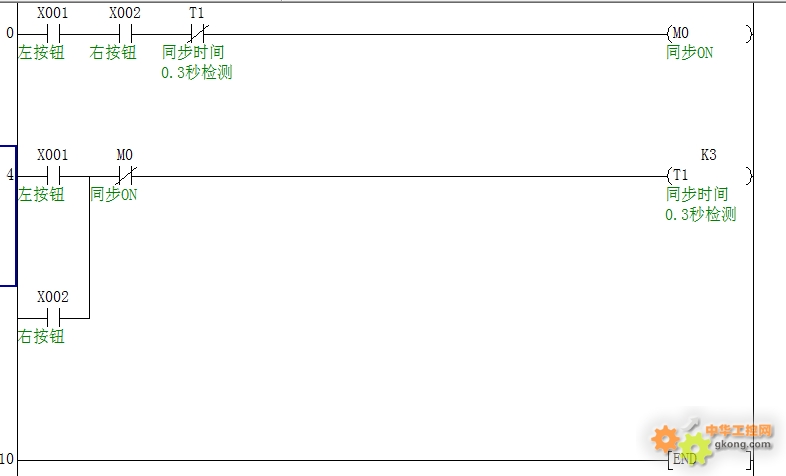

以下是引用247373545在2015/4/14 20:31:57的发言:
0.3s要不要考虑下扫描周期~?
不考虑,如果考虑,这程序没法编,因为你无法知道当前这个周期的扫描时间.

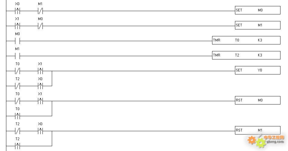

以下是引用LL6350在2015/4/14 21:39:02的发言:
这怎么样,有些地方需要同时按的按钮,好比冲床,注胶机,这些有双按钮的都需要同步,
最简单省事的办法,到安全产品里选同步开关.
在触摸屏上也有类似要求

#23楼
同步时间可以调的嘛,设置一两秒就查不到了,0.3时间是过短了,比较难实现同步

#24楼
检测是否同时按下,可以编一个两个按钮串联输出一个置位信号!不就检测出来了!

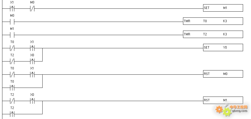

这个逻辑不知道能不能解决楼主提出的问题:

回复 #26楼 qjj740210
T0会工作吗?没看到其SET

回复 #27楼 知道一点
O(∩_∩)O哈哈~,贴图时漏了一行。

回复 #28楼 qjj740210
可能行,是不是复杂了点
