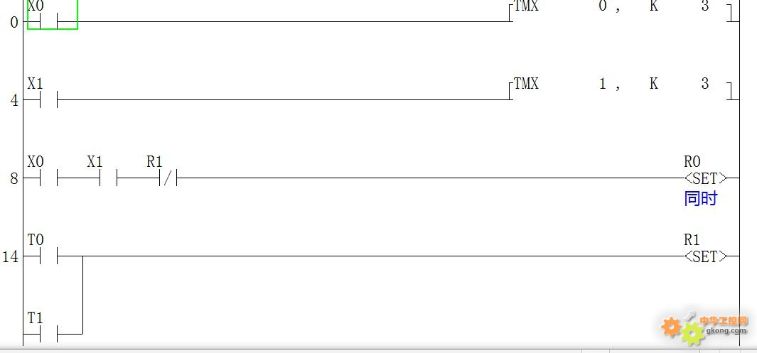

用按钮的上升沿自锁,接通一个延时继电器,时间到后复位,切在自锁中串入常开,同样方法做按钮2的,用两个自锁串联输出,不就可以了

根据楼主题意x27按下后0.3s内必须同时按下x2f,超时不能输出。另外不能使用上升沿,因为上升沿记忆的只是一种状态,而不是实时状态。
严格说上面我给出的答案也不算正确,因为给出的时x27在前,x2f在后,应该再加一步x2f在前x27在后。看似小问题文章很大吧,这就是我们编程中出现的bug。

楼上R1的复位是R0这条要加上。

0.3s要不要考虑下扫描周期~?

这怎么样,有些地方需要同时按的按钮,好比冲床,注胶机,这些有双按钮的都需要同步,

以下是引用szhenlong在2015/4/14 18:13:22的发言:
[此贴子已经被作者于2015/4/14 18:26:33编辑过]
很难使用是真,不是实时状态是假,只有使用上升沿,才能体现同时的要求.
同时的控制都是有条件的,楼主的条件,就是0.3s内.
