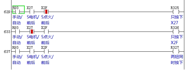

我想要检测在两个按钮是否
同时
按下。(时间相差不超过0.3秒算是同时)这程序该怎么写?请师傅们指点一二。先谢了。

上面的程序不能算是同时按下。

写成这样可以不?

这不是编出来了嘛,也不难吧。
说到同时,这二个都不能算“同时”,第一个“同时”在很多控制都用到,尤其安全回路。
第二个加上条件了,在一定时间能“同时”
你再看看俺的同时:
说明,这样的同时电路,没有实际意义,因为你基本上做不到同时。

这也叫对?什么叫同时,0.3s内同时检测到x27,x2f导通才叫同时,按照楼主所编x27导通1小时后再按x2f是不也叫同时?

LD X27
TMR T90 K3
LD X27
AND X2F
ANI T90
SET R403

两个按钮触点串接,同时按下0.3秒置位中间继电器....

无论先按下哪一个,都要接通计时,若在规定时间内另一按钮未按下立刻报警
