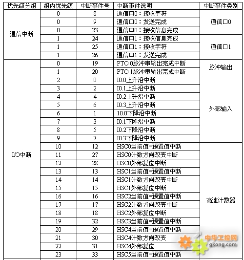

  今天我们就学习一下中断,中断的应用还是比较多的,所以这部分的内容我们要掌握一下。
   那么什么是中断呢,中断是一种工作方式,它是为了解决突发事件不能得到及时处理和响应这种问题的。在我们的S7-200中,系统为每个中断事件规定了一个中断事件号,而响应中断事件而执行的程序就叫中断服务程序。
   我们要注意的是多个中断事件可以调用同个中断程序,但是一个中断事件不能连接多个中断程序。还有中断服务程序不能再被中断,在中断程序里面只能调用一层子程序,中断程序调用的子程序也不能再被中断。
   S7-200CPU支持三类中断事件,一种是通信口中断、I/O中断、定时中断。这几个中断事件中通信中断的优先级是最高的,定时中断的优先级是最低的。我们要注意的是中断程序执行过程中,发生其他中断事件是不会影响中断的执行的,它会按照优先级和发生时序进行排队,如果队列溢出,相应的系统标志位会被置位。我们记住这个原则,优先级高的中断先处理,优先级相同的中断事件是先到的先处理的。下面就附上中断事件号及其优先级表,和中断队列的最多中断数目及中断队列溢出标志位表。
