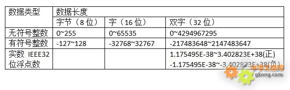

     S7-200在寻址时,可以使用不同的数据长度。S7-200在存储单元所存放的数据类型有布尔型、整数型、实数型和字符串型这四种,这是我们需要了解一下的。
     对于整数又可以分为无符号整数和有符号整数,那么对于一个有符号数来说,它的最高位是符号位来的,0代表是整数,1代表是负数。下面就列出了几种数据类型的取值范围,大家可以看一下。

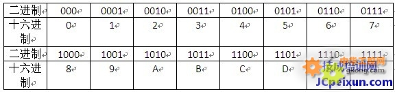

     而二进制与十六进制的互换,可以按一个口诀来转换。2转16:四位并一,按表查数;16转2:一位变四,按数查表。下面就给出二进制数和十六进制数的对应表。
