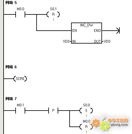

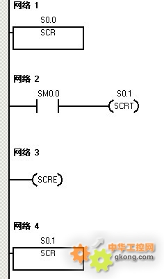

   首先我们看一下顺序控制指令,顺序控制指令可以使程序按照顺序执行,顺序控制指令有SCR、SCRT和SCRE,我们要注意的是SCR指令和SCRE指令是配套使用的。SCR指令的作用是将n引用的S位数值载入SCR,即标记SCR段的开始。SCRT指令的作用是识别要启用的SCR位,即是下一个要设置的n位。SCRE指令的作用是标记SCR段的结束。
   我们要注意一下使用SCR的限制,第一,不能把相同的S位用于不同的程序中,举个例子,如果在主程序中使用了S0.0,则不能在子程序中再使用它;第二,不能在SCR段中使用JMP和LBL指令,也不允许在SCR段内跳转,但是可以使用跳转和标签指令在SCR段周围跳转。SCR段之间的跳转,可以使用SCRT或者置位/复位指令;第三,不能在SCR段中使用"END"指令。
   下面就看一下顺序控制指令的使用的程序例子。这里的SCRT指令就是跳转,它是跳到S0.1的,也就是置位S0.1并复位S0.0。

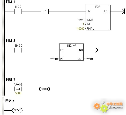

   下面再学习一下看门狗复位WDR指令,WDR指令重新触发S7-200 CPU的看门狗定时器,扩展扫描允许使用的时间,而不会出现看门狗错误。我们在使用看门狗复位指令时应当小心,如果使用循环指令阻止扫描完成,那么像I/O更新、通讯等程序只有在扫描周期完成后才能执行。如果对程序预计扫描时间将超过500毫秒,可能阻止返回主扫描超过500毫秒,这时就应当使用WDR指令,重新触发看门狗定时器。以下程序就是使用了看门狗复位的例子。

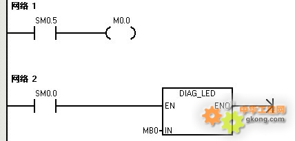

   最后再看一下诊断LED灯DIAG_LED指令,该指令中如果输入参数IN的数值为零,则诊断LED会被设置为不发光。如果输入参数IN的数值大于零,则诊断LED会被设置为发光 (黄色)。下面的程序让诊断LED灯亮0.5s,灭0.5s,那么当输入IN的数值大于零时,诊断LED会被设置为发光(黄色)。

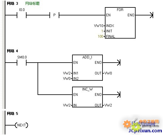

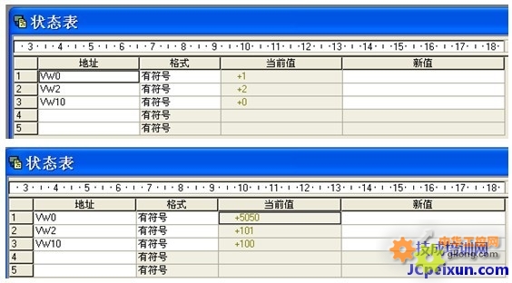

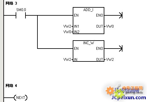

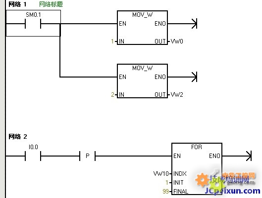

  前两天学习了程序控制指令,那么今天我们就做一个循环跳转指令的小练习,因为循环跳转指令相对重要些,所以就以一个例子来巩固一下,并综合用到前面学习的一些指令。下面就以从1加到100的求和这样的一个例子来学习一下。
1、应用FOR-NEXT循环指令来实现从1加到100的求和
   首先用SM0.1给VW0和VW2分别赋值1和2,再用输入I0.0的上升沿触发FOR-NEXT循环指令,而在循环体里面是先做加法运算,将VW0和VW2进行相加,并把相加的结果送回到VW0,而VW2则是做递增加1操作,如此实现求和运算,注意因为前面赋值为1和2,那么这里循环99次就可以了。下图就是用状态表监控出来的结果,我们看到在VW0的当前值是5050,也就是从1加到100的和就为5050。

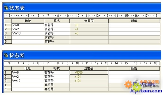

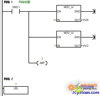

2、在FOR-NEXT循环指令的基础上增加了跳转指令来实现从1加到100的求和
   这里在FOR-NEXT循环指令的基础上增加了跳转指令,这里主要是为了对指令的使用而编的程序,在这里的程序跟前面的有些区别,在这里是先给VW0和VW2分别赋值为0和1,那么这里循环次数就应该为100次的,这里我们要注意一下。下图就是用状态表监控的结果,同样VW0里面的当前值也为5050。
