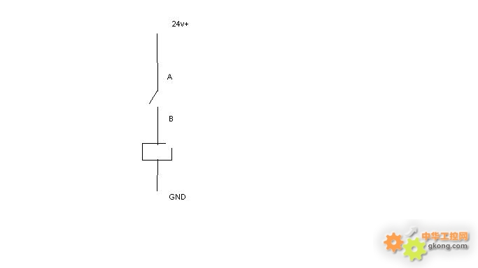

如图片,一个24V经过转换开关接通一个电磁阀,我只画出来一部分电路;
现在我司的老电工和电气工程师测量出来的电压如下:
1.AB之间断开时,测量AB之间的电压时15.3V, B对GND的电压时9.1V;
大家说说这正常吗?
2.电磁阀的内阻一般有多大? 我们是很小的一个电磁阀; 切换开关断开时,我测量AB的电压应该是24V才对,但是老电工说不是;
3.我认为问题是AB之间的切换开关虽然断开,但是AB之间的绝缘电阻不够大,导致在断开时24V流进A,B,电磁阀,GND; 这个时候拿万用表去量B端电压有9V; 问题的根源在于切换开关绝缘电阻不够大;
4.但是老电工和电气工程师不同意我的上述观点,大家看看是不是我说的对面?他们认为是线路问题,查了一个下午也没个结果

那就量下切换开关的相关点嘛,排除疑点缩小范围!

A和GND之间是多少?

A对GND当然是24V了

这个切换开关是什么样子的,如果确实可以断开AB应该是24V,现在有电压一定没有断开AB之间是三极管吗?

还有如果合上AB电压是否为0V,不能有一点点电压,哪怕0.1V

AB合上的话AB之间的电压为0V,AB切换开关就是APT二工的开关,后面带的常开触点模块,很普通常用的那种

A-GND之间电压正常,那就有可能是开关和线圈问题,用得到着一下午查线路吗,先更换下元件也比查一下午强吧。
你的切换开关有问题,是电子开关吧?如果是干接点开关,断开后B与地是0V,B与A应该是24V

还是开关故障的可能性大。
