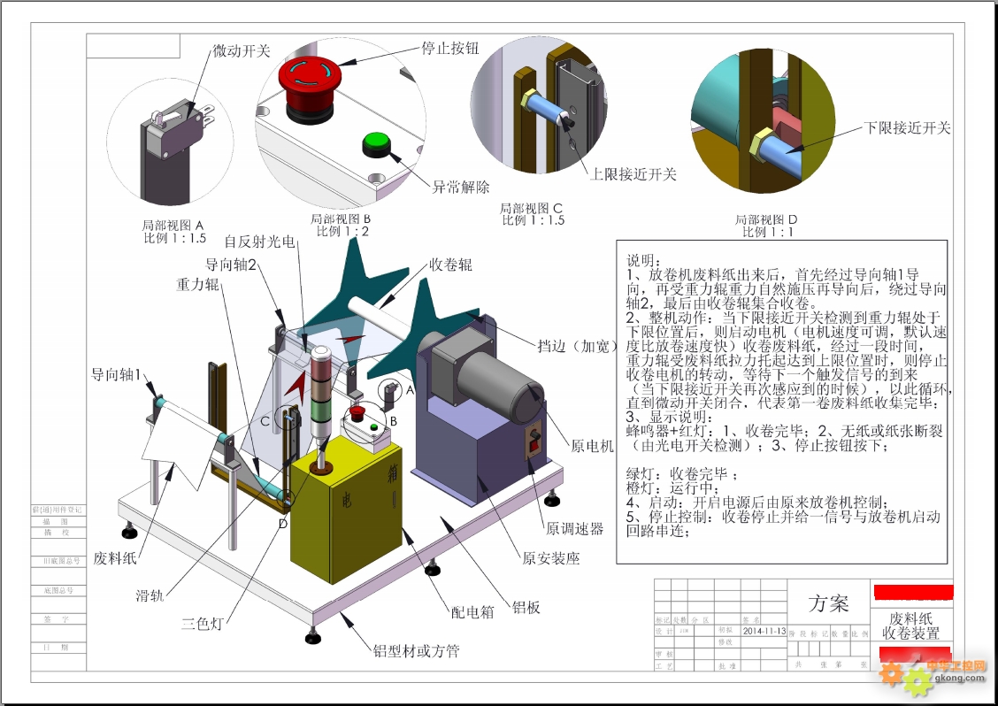

发表于:2014/11/13 19:51:19
#64楼
回复 #63楼 kdrjl
多谢您之前的耐心指导表情
小弟另外做了个方案,与大家分享一下,并希望大家能提出意见:
其实我本来想让电机做两段速度,从下限往上限方向走的时候,高速运转,上限往下限方向走的时候,低速运转,这样电机就时刻在工作着,减少启停的次数,延长电机的寿命,但不知如何做,就一个调速器,没想法。

发表于:2014/11/13 20:37:46
#65楼
哈哈,我看明白了,挺有意思的思路。不过,电机实现两个转速(快慢转),不是什么难事呀?点赞楼主的共享。

发表于:2014/11/18 12:14:35
#68楼
回复 #67楼 kdrjl
两个回路轮流切换,使电机有两个不同的速度,现在差一回路,现场没变频器;
调速器应该没您说的那功能,是否可以加个电阻,降低电压,使电机速度降低作为第二回路(变频是不是这个原理?)。

发表于:2014/11/18 15:52:40
#69楼
回复 #68楼 今天与明天
当然可以。内部解决不了,早给顶上做分压,效果是一样的。
