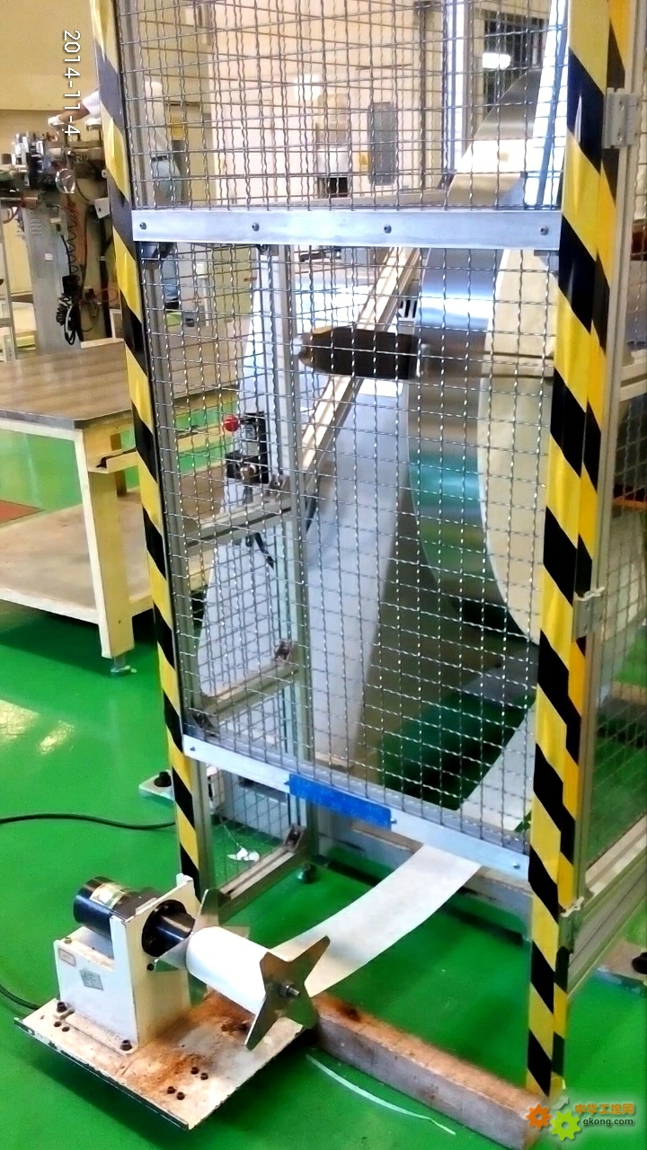

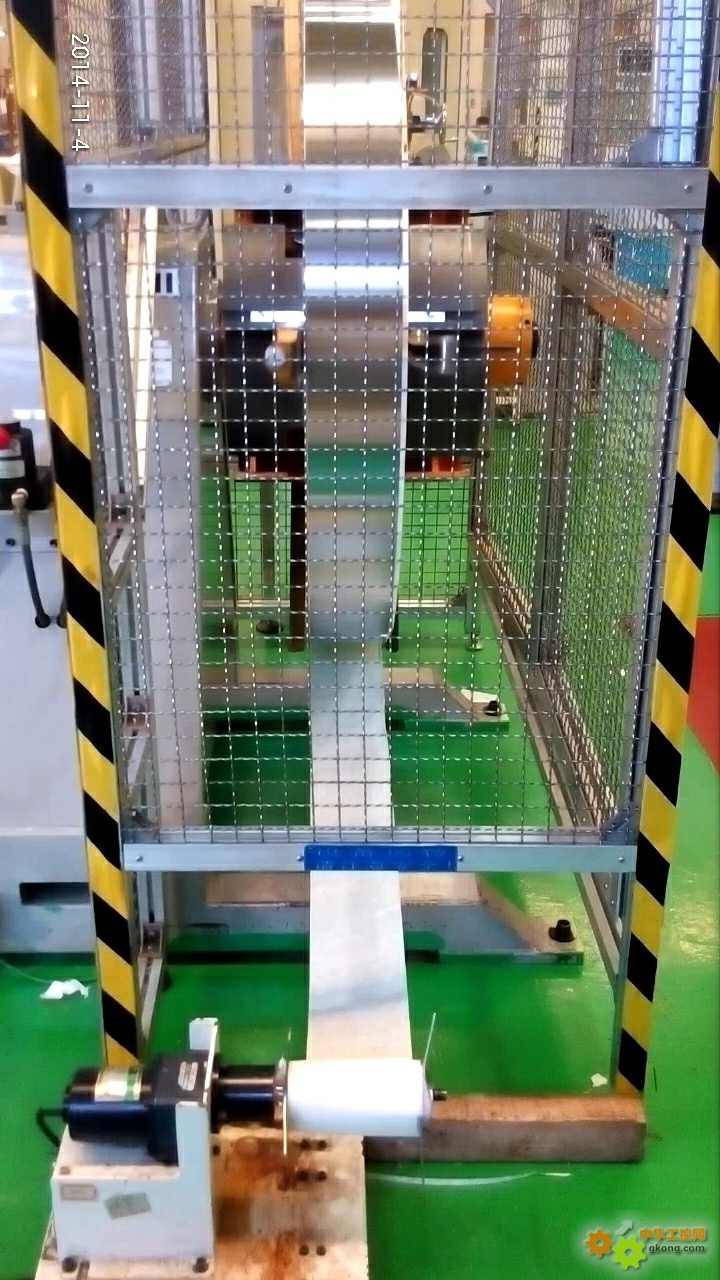

放卷机不是我控制的,我这个是改造工程

但是压杆的前部分还是松散的,我想要整个收卷环节都带有拉紧力

用张力传感器加伺服这个我有点眉目,前面有位前辈说,伺服本身带有张力控制,意思是否是不用张力传感器也能达到效果,其它两种方法能不能给多点提示。

那你改造什么呢?能具体说说嘛?

可以用接近开关检测拉杆行程,用多段速来控制电机收卷的速度

伺服有位置模式、速度模式和转矩模,你这个只要控制电机转矩就行了!

当然可以,下面上两张图片帮助说明:
