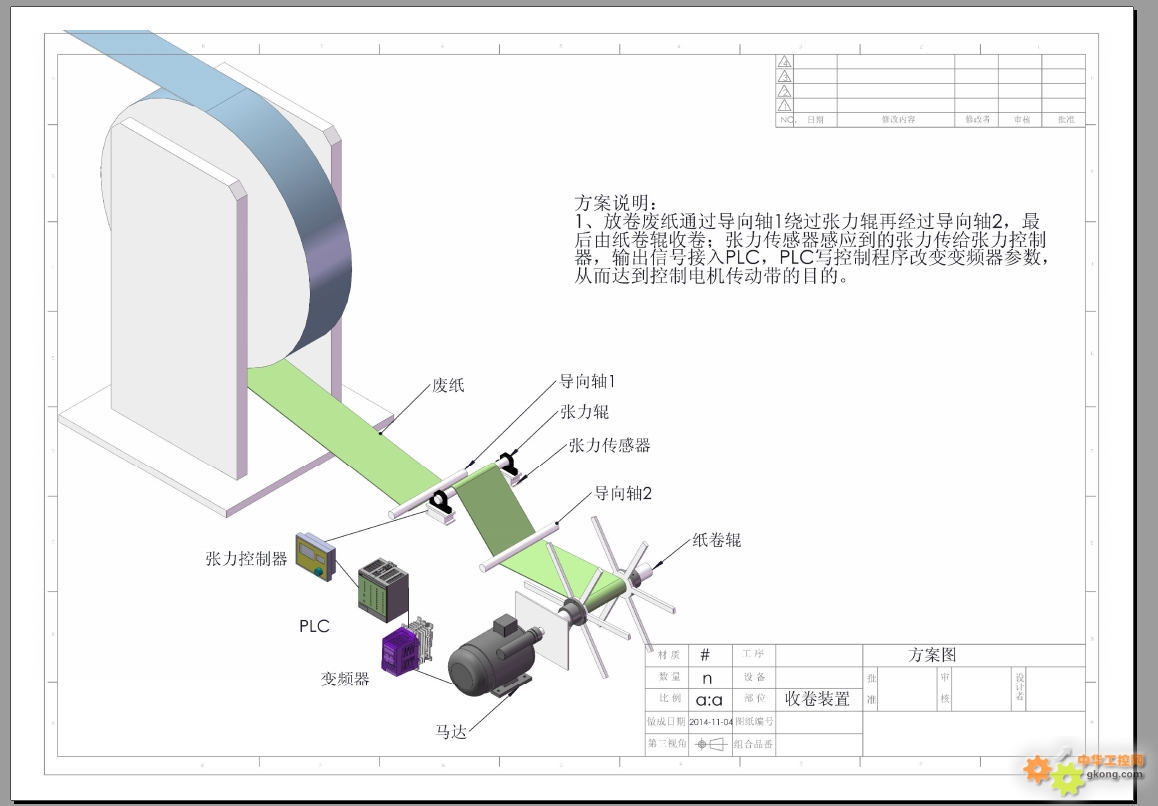

由于经验有限,我做了不完善的方案给客户,这里面一定有很多问题,麻烦前辈门指点指点,有哪些问题需要注意或者避免的

这样当然可以,就是复杂了。机械结构和电控系统。

回复 #41楼 kdrjl
您之前的方法,变频电机加矢量控制类型的变频器,能不能教一下我

回复 #43楼 dahutu007
这跟经验有关系,我是完全没接触过这块的

回复 #44楼 今天与明天
用过矢量控制吗?如果用过,就是矢量控制,把转速给定大于放卷机速度,因为小电机的转矩是被限制的,所以尽管你转速很高,但还是跑不起来,是被放卷机拖拽的。道理很简单。

#48楼
用磁粉张力控制器试试,这个还是很简单的

#49楼
你这个东西是冲压线上面的吧,其实我看见很多的人是用一个类似于打包机张紧调整的弹力离合器,就解决了。他们设置的就是张紧力不拉断纸就行了。
