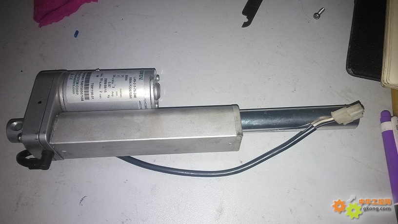

[/color]   这个电机主要动作,电源通电电机正转推杆伸出,到上面限位开关时电机停转,如果将电源线反接,推杆收回,到下面限位开关时电机停转,如果这时再把电源线反接,电机又能重复向上的动作,你能设计最简单的电路吗?动动你的脑袋,帖子满一定数量,公布实际电路。
这个电路要求要表达的意思是,电机停在任何位置都能转动,遇到限位开关停止时,只要调换电源正负极就能继续运动,且具有上下限位保护作用。
    电动推杆全貌

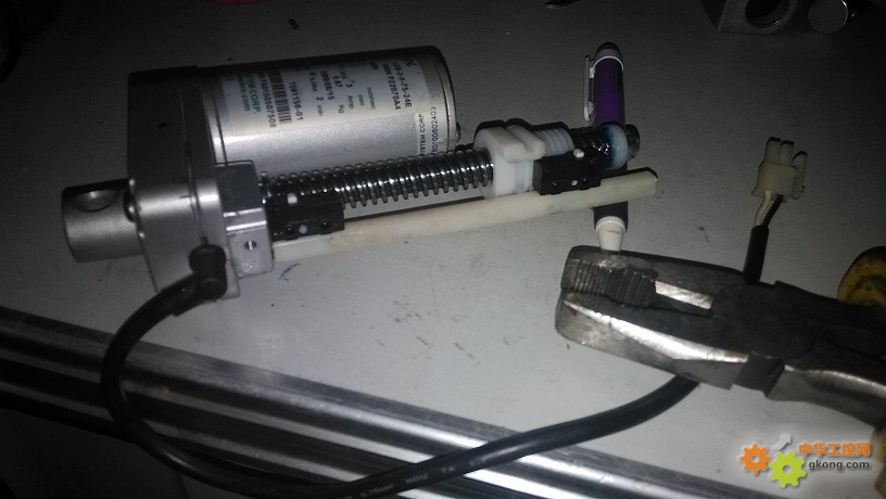

拆开,不仅仅是依靠两个开关,想想你怎么设计能实现?

发表于:2014/9/30 9:23:57
你的目的是让电机反复正反转直到断电?

发表于:2014/9/30 10:09:34
我只能想到H桥电路,mark,期待楼主公布电路

   永磁直流电机吗?
3653
aigo51
文章数:1004
历史总积分:3653
注册时间:2010/11/30
我秀我做2014
发表于:2014/9/30 11:08:50
回复 #5楼 ZHTOK
是的

这个电路要求要表达的意思是,电机在任何状态都不会死机,只要调换电源正负极就能继续运动,且具有上下限位保护[/color]。

发表于:2014/9/30 11:11:57
[upload=doc]/uploadIma
ges12/ddc7b81eb9b225e33f61366c17ffcfec.doc/上限.doc[/upload]

回复 #8楼 gzw661104
你的是连续正反转吧,停不下来,要求遇到极限开关停止运动。
