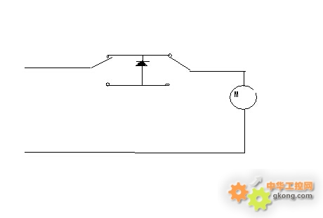

27楼思路符合楼主的控制需求。而且简单可行,电源正负极换向即可实现。但是,本来这个电路就简单,其实有n种控制方法可以实现,就算是使用H型开关电路,也是很不错的选择。多花的钱太有限了,而且还很地道。未尝不可。

楼主认为27楼的方案可行吗?

回复 #27楼 wwq2581314
恭喜你答对了,高手!佩服!

回复 #30楼 kdrjl
从限位开关的接线最简单,电路成本上看,我认为27楼,最经典,复杂就意味着故障点就多,成本也就高,所以27楼很牛,等下上该电机的真实电路

以下是引用aigo51在2014/9/30 14:47:13的发言:
死机指的是电气回路断开造成的电机不转,不是堵转的意思,
用了很久还没遇到你说的死机,你的意思是里边的电气元件断路了,还因为要外部控制电路 哈哈 理解错了.
