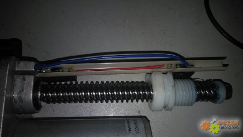

不好意思,这几天有点忙。现在上传实际电路图

楼主:这个是用在什么上面的?我以前用过小直流电机,到极限堵转,然后再反向运行。

这个是 电动推杆,可以用在很多地方,比如开窗器,自动垃圾箱开盖机构等等。

加交流电估计停不了了

27楼电路确实简单,但是电源的正负极不受控制,需要正反转还是需要外部电路辅助,相比H桥不是一样要增加外部成本,呵呵,一家之言

加交流一定是停不下来的。正反向皆可交替导通。直流线圈就烧了。

电动推杆都有外部控制器的 我以前是卖这玩意的 别的挺好 就是不能长时间工作

这种是有刷电机结构,所以寿命不长。我现在也在玩这个行业,用无刷来做的。 楼主不知道只是为了好奇随便玩玩还是啥意图, 早期的光电纠偏就是这样的结构,外面还要加传感器,正反频率会很高,楼主描述的是要见到左右极限位才停反向,而纠偏的 左右限位是起保护作用
