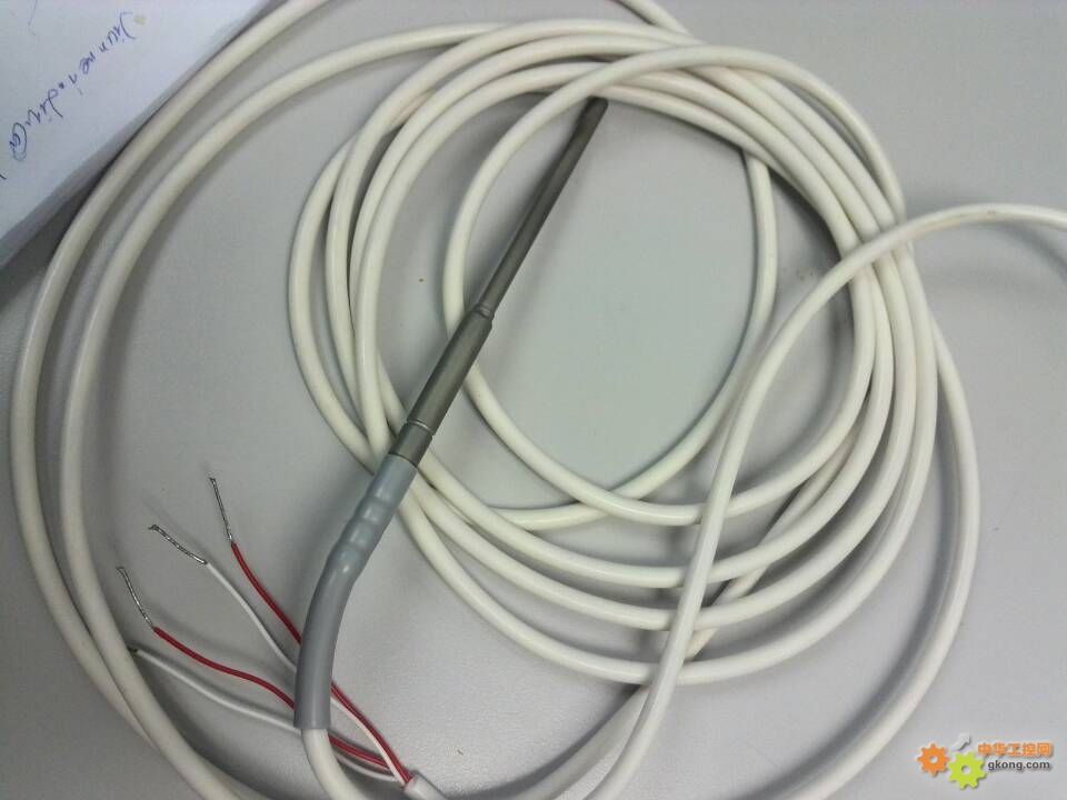

之前发一贴字询问还没结果。。。但还要信息dlr等几位老师及朋友。
现在弄个一个传感器,想再问问,忘智者赐教。
如下图温度传感器,是高压锅里用的温度传感器,但无详细信息。
测得任意红白线间电阻114.3Ω。测量空调房内。
相同颜色导线通路,不同颜色不通。
如果我没看错应该是PT100
再加上照片里的内容。希望告诉这个温度传感器详细信息,包括类型,几线制,探头内接线方式和一些我都不知道但您却知道的信息。什么厂家信息也可以。
谢谢

就是PT100
4线制的

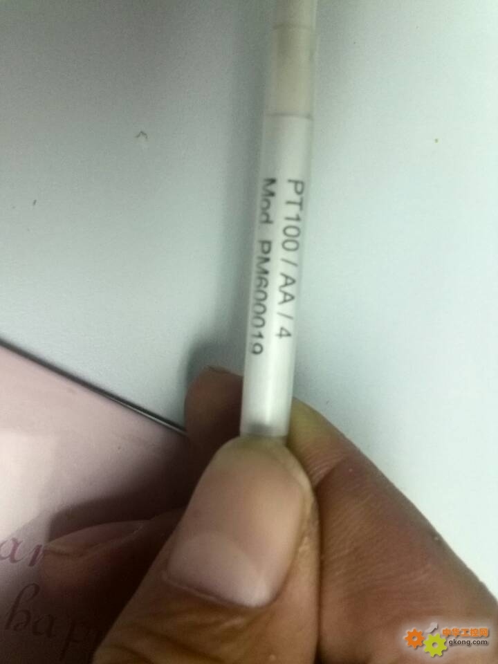

PT100/AA/4 中PT100表示该测温元件为:pt100分度的铂热电阻;AA表示允差等级为:AA级,即其允差值为:±(0.100℃+0.0017︱t︱);︱t︱为温度的绝对值,单位为℃;4表示四线制的热元件。楼主说:“相同颜色导线通路,不同颜色不通。”如是四线制,则不同颜色之间应该有电阻(以楼主测的为例应有114欧左右吧)。

根据PT100标签和测量的数值,当时温度36度(摄氏)左右.
