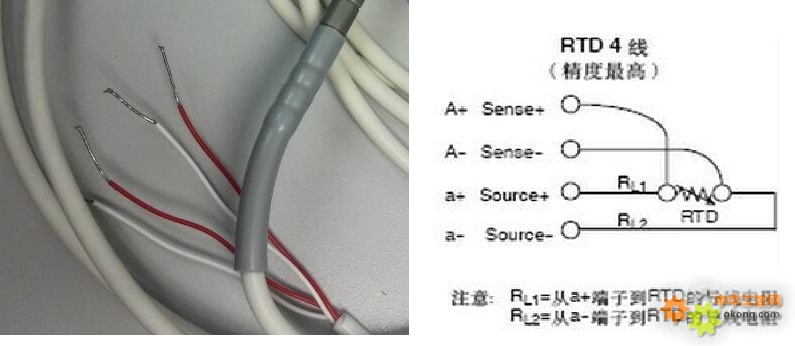

热电阻元件的内引线有以下几种:
1.两线制
   在热电阻元件的两端各连接一根引线的形式叫两线制。很多热电阻产品都采用这种引线形式。但在使用中会带进引线电阻的附加误差。因此,两线制方式只适用于测量精度较低的场合。
2.三线制
   热电阻元件的一端连接两根引线,另一端连接一根引线就叫三线制。它可以消除内引线的影响,测量精度高于两线制,三线制常与电桥电路配合使用。
3.四线制
   热电阻元件的两端各连接两根引线的方式称为四线制。其中两根引线为热电阻提供恒定电流,把电阻转换成电压信号,再通过另两根引线把电压信号引至测量仪表,可见这种引线方式可完全消除引线的电阻影响。

如果存在导线电阻Rt1和Rt2的话那为什么A+和A-没有电阻?
---你量错了吧,怎么也有100多欧呀,坏了?
我在测量A+A-间电阻与  A+a-间电阻应该不一样才对啊?
---你用什么测量,万用表吗?导线电阻一般方法怎能测出.
Pt100是需要补偿导线的,kdrjl 板主提供的图就很好理解,铂电阻引线是4颗的,精度等级最高。

没量错
测得任意红白线间电阻114.3Ω。测量环境为空调房内。
相同颜色导线通路,不同颜色不通。
这个很简单的测量,我自认为没什么问题的啊

#25楼
回复 #24楼 juleo
那为什么A+和A-没有电阻?
什么意思?请对着图解释.

#26楼
回复 #25楼 知道一点
就是任意红线和白线间电阻都一样,两两组合不是四组数据么,一样都是114Ω。
红线间是通路的,白线间也是通路的
