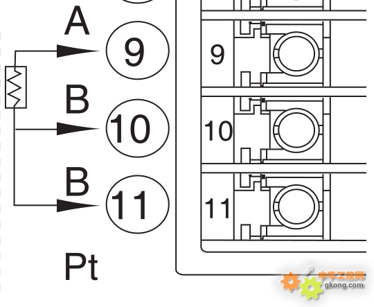

发表于:2014/9/22 9:57:12
#32楼
热电阻,两路
做什么事贵在坚持!

回复 #32楼 gf2003129
撞南墙就明白了
A+和A-没电阻只有一种可能坏了。

#34楼
回复 #33楼 知道一点
我想你理解错了
我是说相同颜色见通路,也就是
A+A-、A+a-、a+A-、a+a-间四个电阻均相同电阻为110Ω
A+a+、A-a-间通路,有微弱电阻 0.9Ω。

发表于:2014/9/22 16:35:15
#35楼
以下是引用juleo在2014/9/20 22:55:30的发言:
那这四根导线都是起什么作用呢?
如果存在导线电阻Rt1和Rt2的话那为什么A+和A-没有电阻?
我在测量A+A-间电阻与  A+a-间电阻应该不一样才对啊?
另外图出出自哪里能否说或给个链接,谢谢
你在回头看看表情

#36楼
回复 #35楼 知道一点
那A+A-间电阻和a+a-间电阻应该不一样吧

#37楼
4根线测温度准确度高

发表于:2014/9/22 20:46:38
#38楼
以下是引用juleo在2014/9/22 18:13:43的发言:
应该一样吧,二白(红)线有什么二样?看不出来吧.
那应该是传说中的补偿导线
常用的还是二线,有的客户直接在表端子处短接

#39楼
回复 #38楼 知道一点
四根线,有两根线有存在着Rt1和Rt2.另外两根则没有,所以应该不一样的
