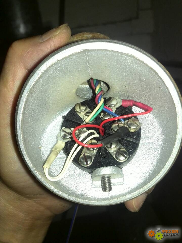

这是测量范围在50-100的温度探头后面的接线、另外那图是进入控制箱,其中两个线并在一个口里了。
能判断输出的是电流还是电压信号么?

电流,因为PT100属于电阻测温原件,你这个经过转化模块了,一般4-20MA居多。

应该是4--20MA

楼上二位说下理由,谢谢
用万用表测量了下。
1.图中三个接线点两两间电压都基本没有
2.测量红线、绿白线上基本都没电流。
3.断开红线或绿白线,温度从90°C一直上升到200+°C
要是4-20ma电流的话应该其中某根线有电流才对啊,是我测量方法问题还是我测的现象本身就存在问题呢?

突然想到一个,这个会不会根本就不是PT100,那另外就涉及到一个问题,怎么判断是不是PT100

测量探头的电阻,常温下大概100多欧姆,就是PT100(也可能是铜电阻)

毫伏表测量探头的电压,温度变化而变化的是热电偶.

测量电阻需要断电测还是带点测也可以?
测电压就必须带电测了吧?

有电流信号
也遇见过电阻值信号的

是不是双只热电阻?可通过测量元件的两根红线与并在一起的白线间的电阻来判断,如果在室温下电阻都在110左右,则都是铂热电阻,热电阻输出的是电阻信号。从“断开红线或绿白线,温度从90°C一直上升到200+°C”现象看,是热电阻的可能性大,因为热电阻断线将指示最大值。
