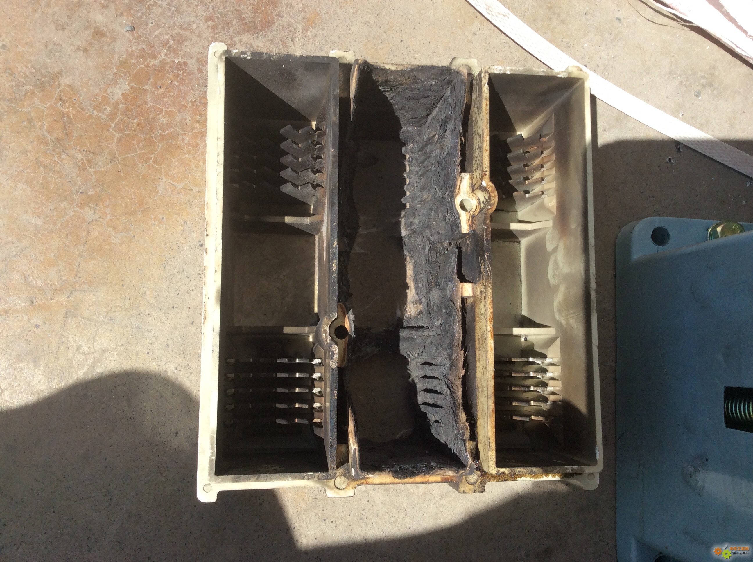

请师傅看看这个接触器。 为什么烧的。

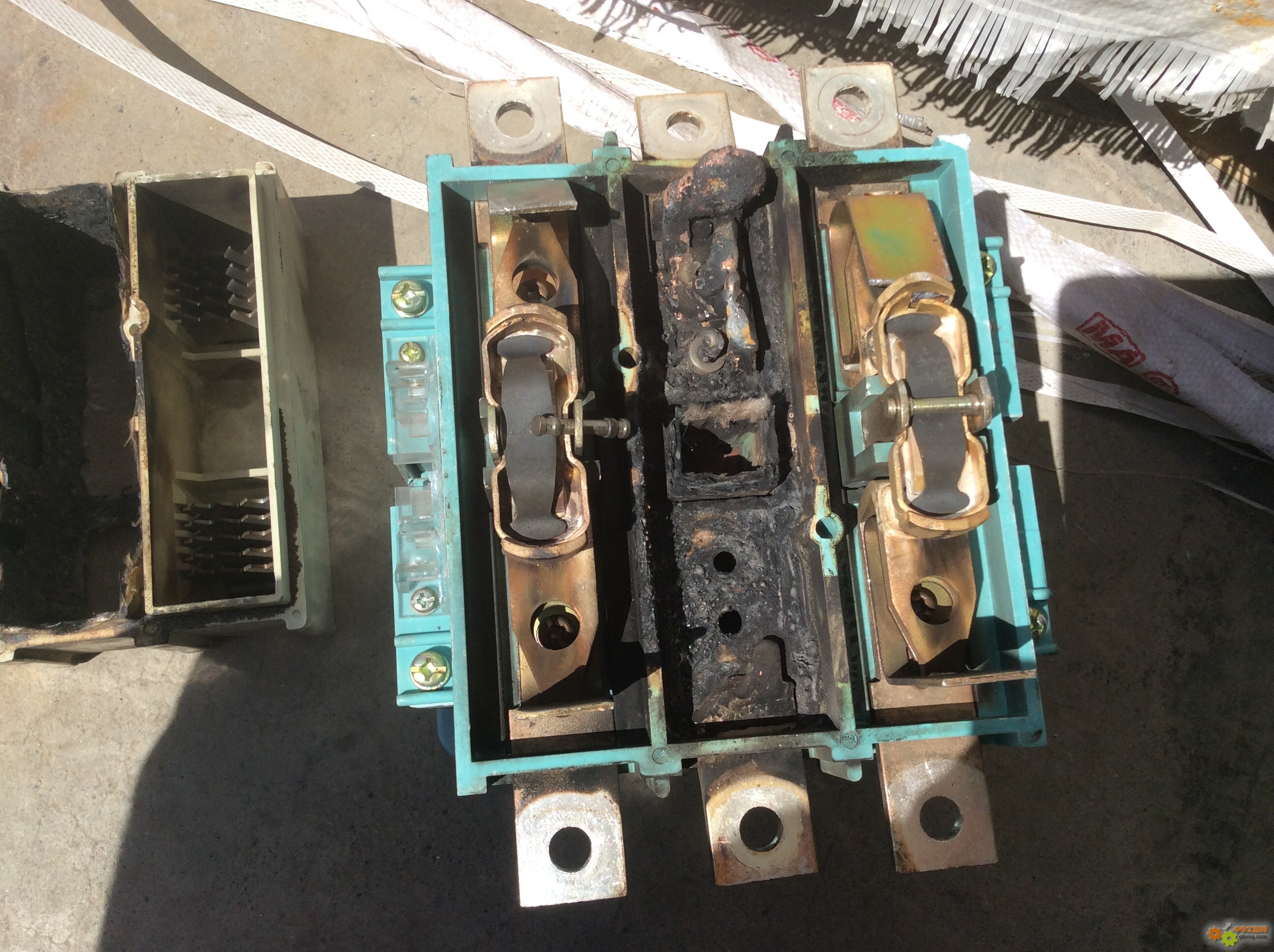

启动箱160KW 主接触器CJ20-400A (被烧的) 电机110KW 就烧中间一相。我觉得是短路。大家说说看

这种情况,可能是与接触器触头弹簧压力不够,接线桩头松动,接触不良造成大电流发热引起,电机缺相时电流很大

可能与接触器本身质量问题有很大关第。

是不是中间的螺丝没紧啊

看着像接头松动

与接触器本身质量有关
