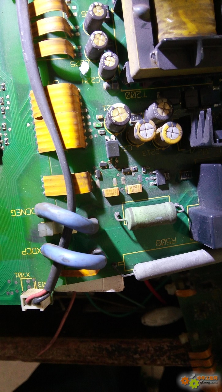

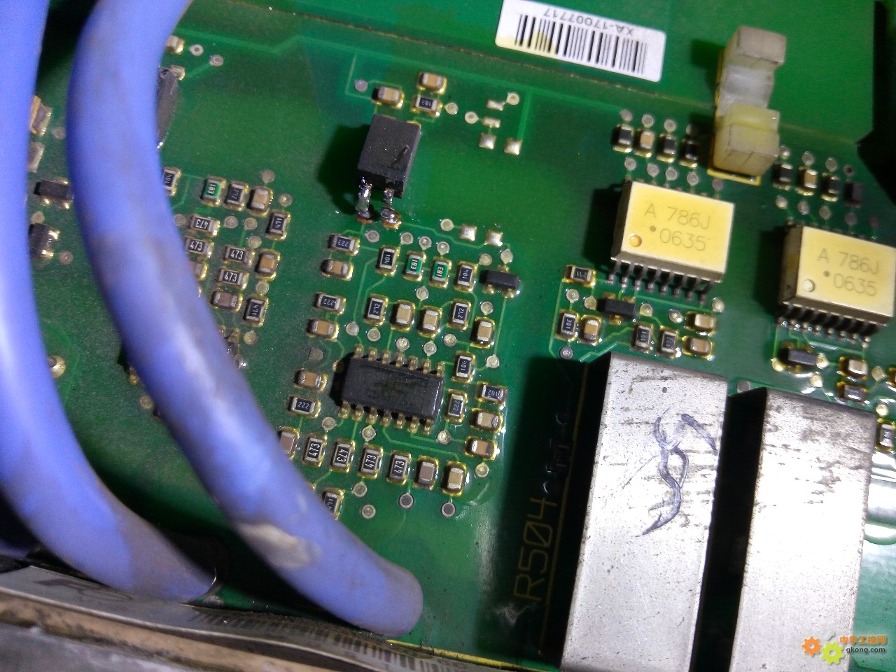

一台M440 11KW的变频器上电就显示F0022.拆除负端的运放块TL084正常,换tl084故障一样,有哪位大师指点本变频器TL084外围电路图及原理。另外有三根线到电源板各是什么作用,两根是tl084电源,还有一根是什么
[此贴子已经被作者于2016/3/23 16:35:28编辑过]

示波器是个好东西,应该先检查驱动电路的三相输出波形,早发现问题了,驱动电阻阻值变大输出波形的上沿变得缓滑而不陡直,而正常波形上升沿是陡直的。我估计变频器应该是带负载减速停车时坏的,一般减速停车易造成模块上臂损坏,变频器升速时易造成下桥臂损坏。
