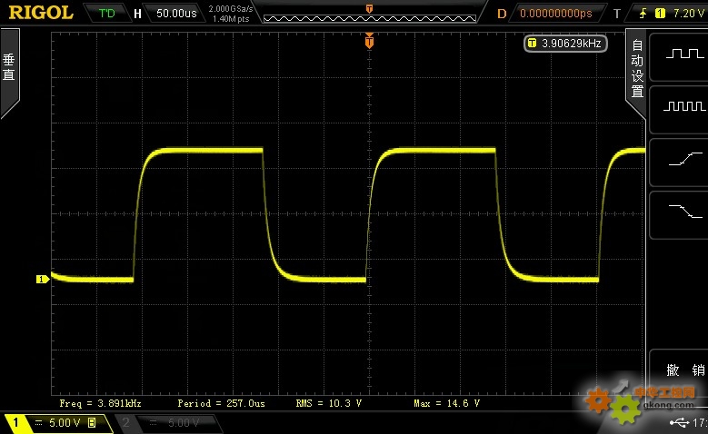

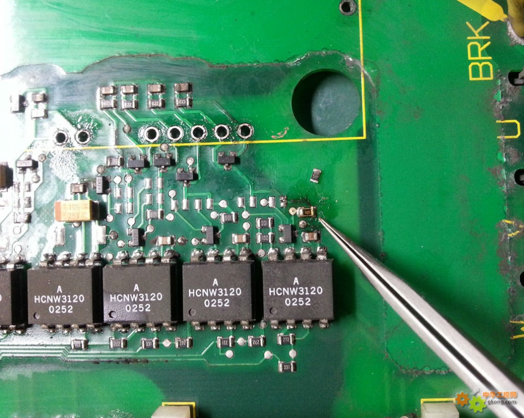

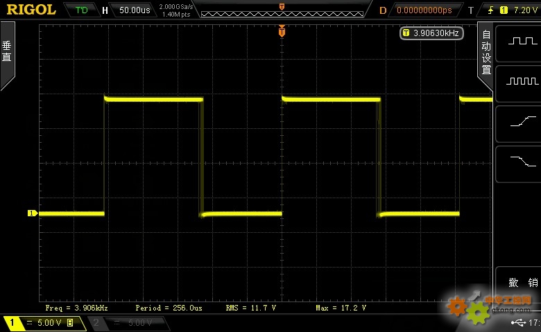

 一台MM440 7.5KW,故障现象上电F0022.静态检查W项上桥臂击穿。拆下模块仔细检查W项上桥臂驱动电路无问题。换新模块,为了安全模块P端串入一3A保险。此机因母线电流检测线路,不方便串入灯泡,因灯泡电阻存在会认为母线过流,从而报F0022。
上电后不再提示F0022,但按运行运行了几秒钟又报F0022.之后索性一按运行就报F0022.无奈拆下模块,再次仔细测量驱动电路。用示波器测试W项上桥臂驱动波形正常,接着测试其他项,当测到一驱动的时候发现波形不正常,根据模块引脚为W项下桥臂驱动。检查这一路驱动电路,一10欧姆电阻变值,更换后再次测量驱动波形正常,重新装上模块,接上负载运行正常,不再报故障。
修复后分析原因,应该是W项下桥臂驱动波形不正常,造成下桥臂关断不及时,造成上下桥臂同时开通,从而把上桥臂击穿了,下桥臂幸免于难,而放了个烟雾弹。开始觉得故障在W项上桥臂驱动电路,结果故障原因是在它的“对门”
整机PCB图
W项下桥驱动故障时波形
修复后正常的波形
