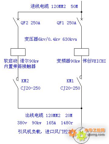

6月22日21点,一小化工厂朋友来电求助,其单位白天运行中烧毁90kw引风机电机一台,连同变频器一起烧毁,无备用电机更换75kw电机后,找来电柜制造厂家用软启动装置运行,在启动过程20秒左右电机冒烟,现场电柜空开跳闸,配电室出线空开跳闸,到此化工厂领导不再信任电柜制造厂家,来电求助,22点赶至现场,由于当时不清楚现场具体情况,路上分析最快恢复生产的应急方法,在想能否直接启动?变压器容量多少?开关容量多少?现场有没有直接启动接触器?如果容量不够,能否点动多次逐步启动运转应急生产?

至现场后了解到连接图如下:

详细了解情况如下:
1、引风机一直用变频器运行,频率在48Hz左右,电流130A左右,软启动一般作为备用。
2、上午工况一样,突然变频器异响跳闸,电柜厂家检查电机烧毁,变频器IGBT输出全短路
3、下午找75kw电机更换后,改软启模式,进口风门全关启动电机,三相电流满表(250A)
4、电机启动后转动但加速不快,20秒左右电机冒烟,空开跳闸。
5、晚上买到二手90kw电机,电柜厂家停电静态检查软启动,暂无异常

本人到场后:
1、检查新装电机相间、对地绝缘,相间通断,进出电缆绝缘,一切正常
2、检查软启动无异常后,上电空试,再带一3kw小电机,正常运转但很快报输出缺相,因电机功率太小,此乃正常,初步判断软启动正常可带90kw电机试机。
3、要求断开联轴器空试电机,(之前烧毁75kw电机时厂家没有这样试验)
4、电机空载启动正常,转向正常,启动完2秒钟后电机自由停机,但软启动屏幕显示运行中,电流为0,怀疑软启动内部旁路接触器故障不能吸合,或根本就没有内置旁路接触器。
5、因生产急用,把变频器隔离接触器KM1直接连接QF1,用软启动把电机带起来后手动转换停止软启动,并马上启动KM1。(曾考虑用软启动运行输出继电器控制KM1,但改动大)

  实像这种90KW的小电机可以直接启动的,没必要用软启动带。变频器运行在48Hz基本没有什么节能效果!软启动正常旁路时其旁路接触器吸合会有明显的声音,这个一听就知道!

6、QF1至KM1短接线连好关闭风门,启动软启动,因空载约6秒启动完毕,马上停软起转换KM1电流短时满表后恢复正常,操作工反映电机振动一下后方向反转,马上停机检查。
7、详细检查主回路相别,发现电柜厂家安装低级错误,两个接触器电机侧连接母排居然是正反转方式联接,责令厂家改正。
8、再次空载启动软起并手动转至KM1,运行正常
9、接好联轴器启动软起,观察软起屏幕显示三相电流700A并缓慢下降,电机启动10多秒加速比较缓慢,手动停机。
10、查看软启动参数,模式为电压斜坡方式,启动电压为默认50%,启动时间为40秒,把启动电压改为70%,启动时间改为30秒11、再次启动,电机加速明显,约16秒启动完毕电流降为80A左右,逐步开阀门加负荷电流控制在150A。
12、至此凌晨1点设备应急运行改造完成,因无过载保护,要求操作工严格控制运行电流不超过160A,但还有许多疑惑。
