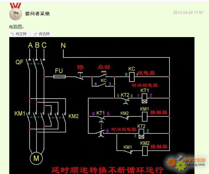

呵呵,看来楼主真的什么都不懂。
用两个时间继电器,一个是工作计时,另一个是停止计时。
给个图给楼主参考,百度查的,好像是错的,楼主自己慢慢研究,呵呵呵呵,表情表情表情
楼主要动动脑袋呀,不然会生锈的表情
http://zhidao.baidu.com/question/544804732.html?qbl=relate_question_3
+2

补充:上面那个图按它的需求,是对的,楼主自己转换成自己需要的图吧。

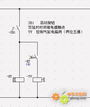

用双延时时间继电器就可以。
