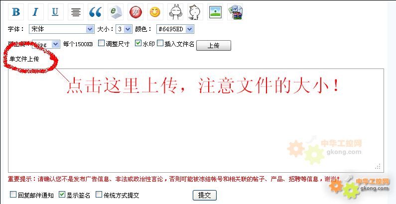

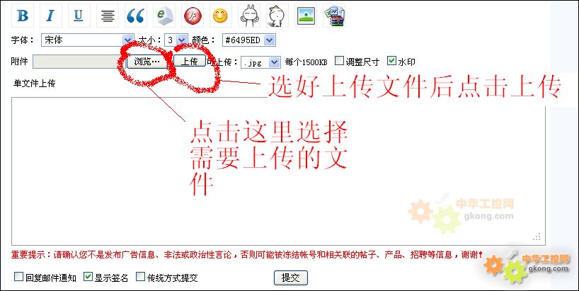

传不上来啊,一上传就提示上传失败,说我还没有登陆!也不能上传附件,只能文字回复,我不知道哪儿不对。。。表情
