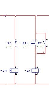

简单电路能实现吗

想断开时间继电器,能行吗? 会不会有时间差的影响

上电时K2线圈可能会有抖动

昨天就看到这个题目,没看懂。主要是很少使用时间继电器,所以多他的画图符号也分不清。时间继电器分为两种,也不知道,此楼问题中时间继电器是通电延时呢?还是断电延时?如果是通电延时,可能有问题,如果是断电延时就没事。
现在的可编程控制器很多,也都不贵,像这种逻辑控制,为什么不交给智能控制器去做呢?

继电器铁心吸合时有动作惯性,有可能达到要求,但也许与所用器件的特性有关;
可通过试验认定。

回复 #3楼 kdrjl
肯定是通电延时的,没看上面画的是通电延时的符号吗?我觉的会实现,就看K2能自保住吗,如果能自保的住的话就没问题吧

没看明白楼主要做什么,非要用这种形式吗,这种形式让人不放心

这个电路可正常运行啊,上电,电源通过K2常闭触头送至KT1线圈,KT得电,设定时间到,KT1延时闭合触头-KT1闭合,K2线圈得电,常开触头闭合形成自保,常闭触头断开,KT1线圈失电,电路处于持续状态。

通电延时,电路没问题

嗯,通电延时,分析:只要延时继电器闭合,自保和断延时继电器同时动作,这样保险吗?应该延时继电器线圈再慢一点断就可靠了。
