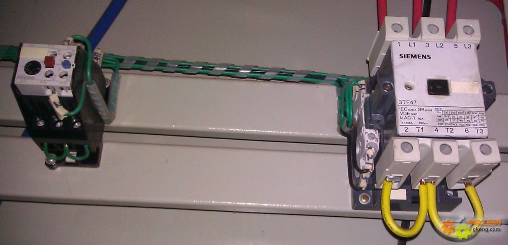

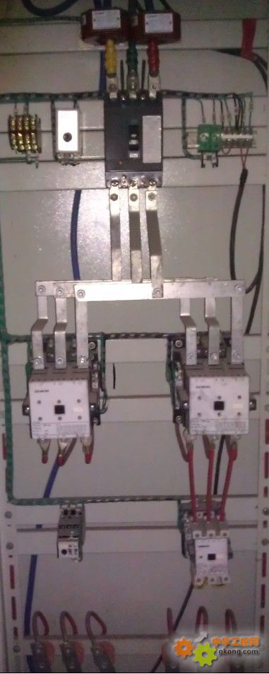

离心水泵电机15KW,额定电流28.8A,应该是简单的星三角降压启动,但是它这个还是有与众不同的地方,就是热继电器容量很小,整定值只有3A多,而且用的导线比电机主回路也小得多。难道是串入互感器保护吗?
出现的故障是电机烧了,热继电器没有动作。

下图为上图下面两个元件的近照。

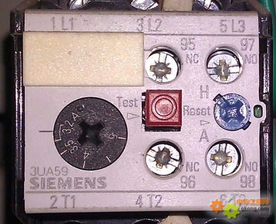

热元件近照
星三角的电路随便可以找到,不会是设计错误吧, 那他是如何设计的呢?

热继电器应该不是星三角启动上用的,要不然你上电气图看一下。

热继应该是用在互感器上的吧,这样也有可能,我就这样接过,

查看上面互感器线号是否接在了热继电器上,不就一目了然了。

这是谁发明的,这样可靠性高吗? 这样搞有什么好处? 节省了热继电器吗? 如何做到三相保护? 上面只有两个互感器, 串联还是并联?

线号不清楚,而且你没看到互感器在总开关的前面吗? 线号看不到。
现在是100A的空气开关触点都熔焊了,电源都无法关,上级开关因为有重要设备运行,也不能停电,所以没搞。
厂家只要求我们换空气开关、热元件和电机而已,其他的我们不要管,我只是自己想搞清楚而已。
根据我的经验,热继电器动作虽然有可能不准,有可能偏大,但是大到了这个程度,到了10个平方的接地线外皮都融化的程度,都没有动作也是罕见的。
做了那些事情虽然也能恢复运行,但是隐患依然存在。

单台电机短路保护的空气开关的容量达到电机的3.5倍,这样的设计也是罕见的。
