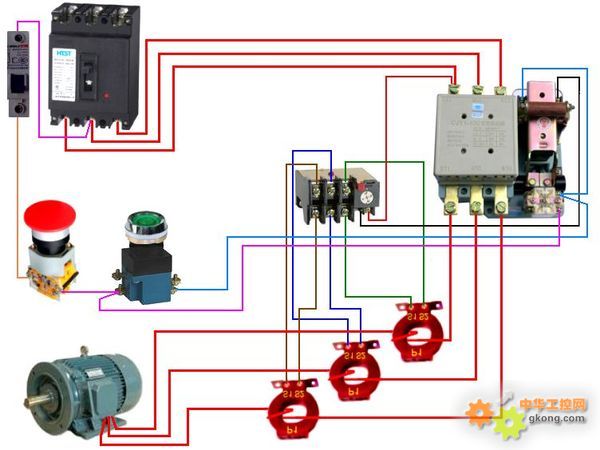

热继电器接的是互感器,是差动接法,检测的是第3相电流。

第三相?还是三相? 为什么是第三相? 任意一相过流或者缺相都能检测到吗?比直接串接的有什么优点?

经过搜索,找到这样的东西,有什么优点? 省点热继电器的钱吗?

热元件是接在互感器回路中的,乘上互感器的倍率就是实际保护电流

还是不知道这样做的优点在哪里?
省不了几个钱,还要多买两个互感器,还要多接几根线,现在出现保护失效的问题,能确定仅仅只是热继电器的问题吗?到了接地线绝缘皮都融化了的地步。

个人觉得这样的设计没有优势。

柜子上有电流表和电表吧?

楼主口口声声说简单的星三角降压启动,却不能把原理图画出来,再上传,我看楼主还没有明白当前实物的原理吧?

15KW星三角居然用铜排连接,不多见啊

电流互感器的变比是多少,电动机多少KW?
