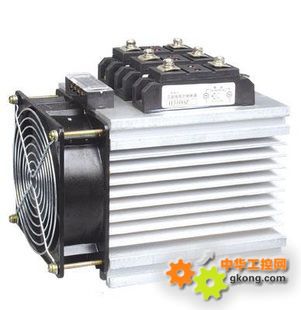

散热问题,强制风冷或水冷

好像散热要好 否则很容易坏

我这里也用到固态继电器  很少像你说的烧掉,除非加热器接地短路了!   而且我们这里的坏境还很差灰多得不得了,风扇根本就散不了热,但是我们这里的很少坏!

杭州西子的固态,我用过,有一个很大散热座,还带风扇,就是楼主贴的那个图:

加上散热器 风机 从体积 噪音 造价上来说 还不如用接触器了

应该是没有加阻容吸收装置吧,
