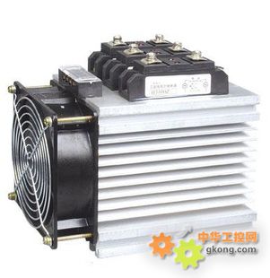

35A的电流,要用到150A固态了。然后要装散热器,这么大,还要装风扇强制散热才可以。

或者,可以试试4楼的建议。

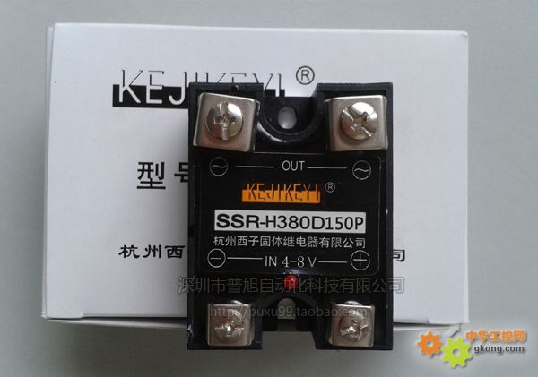

用杭州西门子的看看这个比较好的在加个散热器和风扇

第一点,7楼给出的散热器形式才是对的!要强迫冷却。
