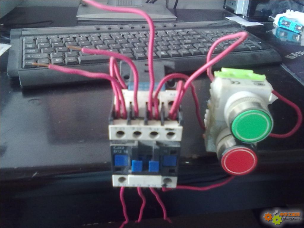

常开的接触器配合启动和停止按钮
我接的对吧
至今不明白他是怎么工作的?   线圈通电吸合     那控制线是用来做什么的?控制线没有进出是不是,只有接电和断电吗?

线圈是380V的。
停止按钮是接的1和2
启动按钮是接的3和4

楼主所称“控制线”是特指,指其中某一根线吗?
控制线没有接,线圈是380V的,电源线都进来了么;所述是接触器能够吸合,对吗?
可以画出电路图,看线圈能否得电,是如何得电的。
