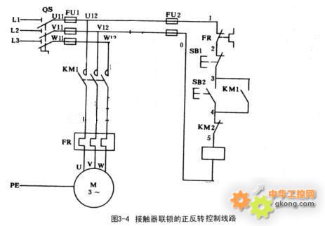

以下是引用wlbmxl在2012/9/10 14:17:31的发言:
貌似许多人都没有切合我的提问来回答的。
我是说用语言来形容一下得电和断电时的各个工作状态。
主要是2个常闭接触器来控制电机正反转,这个我闭着眼都能接好,但是就不知道怎么工作的,我希望的是用普通话来形容形容,比较好理解
呵呵
我比较笨的
电工的语言就是电路原理图。不从原理上搞懂,就算闭着眼都能接好,但如果遇到同样的原理,只是把电线走向变化了一下可能就抓瞎了。把电路原理搞懂了,不管电线怎样绕来绕去、怎样接也不怕,因为万变不离其宗。

#38楼
以下是引用maidong在2012/9/8 9:06:10的发言:
图片没有带上来哈哈
网上找了张图,可能这样楼主更能理解。

31楼dlr说的好,38楼嘻哈蓝调补充了原理图。
